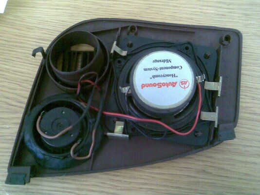

so hat mir das der Verkäufer beschrieben. er sagte, unterhalb des amaturenbretts wäre die verteilerbox im lüftungsschacht gelegen. er meint wohl eine frequenzweiche. die kabel vom hochtöner sind allerdings am mitteltöner angelötet (durchgang hab ich geprüft). der mitteltöner ist von "autosound honeycomb", an den h-tönern steht nix dran.
habe bei mir derzeit 3wege infinity lautsprecher dran und mußte dafür das gehäusegitter zerschneiden, jetz wollte ich doch eigentlich nur den orig-zustand wieder herstellen :-(
argh ... stell doch mal Bilder ein. Ich ahne Schlimmes ...

ok, bild anbei.
zumindest müsste doch der mitteltieftöner tun, wenn ich das radio anschliesse. umpolen sollte nicht der grund sein, aber auch das hat nichts gebracht, kriege keinen mucks aus den dingern.

Widerstand mal gemessen?
ok, bild anbei.
Wirklich Garnichts?
Hast du es mal vorsichtig zuhause an der Stereoanlage probiert?
Nur um sicher zu sein das Dein Radio nicht deffekt ist.
Der soll man den Widerstand messen. Sollte um 4 Ohm liegen (oder 8 ?) . Wenns deutlich mehr ist, oder gar kein Durchgang, sind die durch.....:tongue:
Wenn ein Messgerät zur Hand ist und man weis wie es gemacht wird...
Auf Ohm Bereich (den kleinsten) stellen und je einen Abgreifer auf je einen Kontakt des Lautsprecher. :tongue:
Sollte bei vorhandenem Meßgerät kein Problem darstellen...:rolleyes:
Ja irgendwo zwischen sagen wir einmal 3 und 7 Ohm.
Wir messen schließlich den Glecihstromwiderstand.
So was hab ich zum Glück im Auto. Tja, Kabel ok (<0.5 Ohm), Lautsprecher kein Durchgang, sag ich ja.
Ok, was tun, Verkäufer hat sich schon bereit erklärt, die Lautsprecher incl Gehäuse zurück zu nehmen, wobei die Gehäuse rahmen ja noch nützlich wären, wenn mir jemand sagen kann, ob ich noch Lautsprecher Kombis kaufen kann. Also schon gerne mit dem Hochtöner, sonst lohnt sich der Aufwand nicht und ich lass die Infinity drin.
