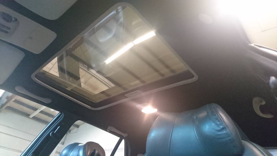

Erstmal nur das hier.
Ich weiß, die Geister scheiden sich an zweifarbigen Himmeln. Ich finds sehr schick.
also ich muss auch sagen: Begeisterung! Schönes Ding!
Ich mag Cross-Spoke bzw. Speichenfelgen am 9k ja auch sehr besonders!
