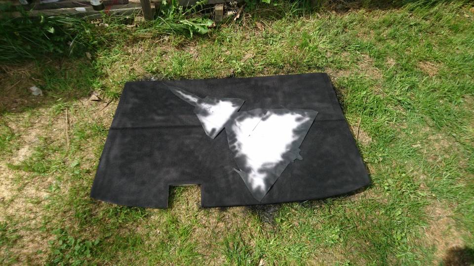

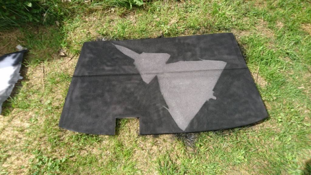

Die lila ausgebleichte Hutablage hat mich schon lange genervt - siehe Anhang.
Das schaut ja aus, als wäre dort längere Zeit eine S37 Viggen gelegen. :top:
