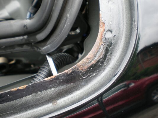

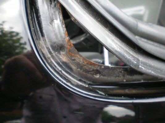

Hallo liebe SAAB-Gemeinde.
Mein erster Beitrag wird gleich ein trauriger.
Nach der Waschanlage startete ich das große "Abledern". Ärgerlich empfand ich immer, daß ständig Waschwasser aus den Gummidichtungen am Verdeckdeckel nachlief:redface: Als ich dann dem Wasser mit Fingerdruck nachhelfen wollte, rutschte mir die Gummidichtung ab.
Völlig erschrocken starrte ich auf Rost. Ja richtig.....Rost !!! Die ganze Kante entlang und sogar schon im Dichtungsgummi.
Die blöden Texte von dem A4-Tölpel, der neben mir am Staubsauger stand gebe ich hier nicht wieder:confused:peinlich wars dennoch.
Nun denkt der treue SAAB-Besitzer; "Fährst mal zu deinem Händler. Der Wagen ist gerade 2 1/2 Jahre (neu)." Gibt bestimmt sowas wie eine Kulanz.
Der gute Meister nimmt die Stellen (Rost auf beiden Seiten) in Augenschein und schüttelt fassungslos den Kopf. Kulanzantrag wird gestellt.
Nach 3 Wochen bekomme ich Bescheid. Aber was für einen !! Ich soll 50% der Kosten selber tragen !!:frown:
Hat jemand von Euch Erfahrung bzw. gleiches erlebt....allerdings mit einem guten Ende ?
Es wundert mich, dass Du von Saab überhaupt noch eine Antwort bekommen hast.
Da dort bald die Lichter ausgehen, würde ich an Deiner Stelle sofort reagieren und die Roststelle selbst entfernen (lassen).

Saab bietet ja 10 Jahre Garantie bei Rostschäden - scheinbar wurden die Kontrollen nicht eingehalten, sonst würde man nicht nur die Hälfte zahlen.
Bei Rost der von "innen" kommt !! Was immer das bedeutet:confused:
Das erste Mal habe ich nach 26 Monaten auf diesen Rost hingewiesen. Mein Händler/Werkstatt hat dann den Rost behoben und das Gummi festgeklebt. Nun ging es wieder los. Inspektionen wurden eingehalten. (war ja erst eine)

Hurra......es geht was !!! Habe heute morgen die Zusage mit 100%iger Kostenübernahme erhalten. Mein Händler hat sich auch gemeldet und wir haben Termin vereinbart.
1 0 0 % !!!!!!! Jetzt bin ich wieder etwas entspannter.

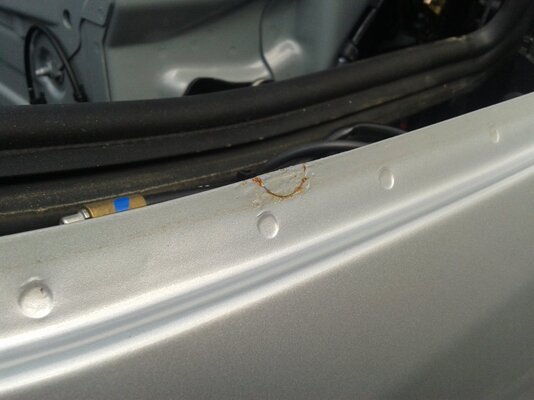

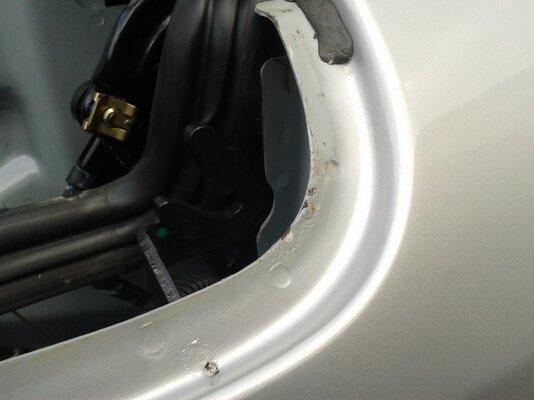

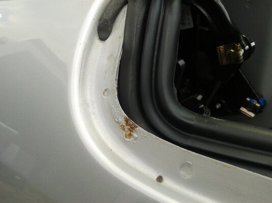

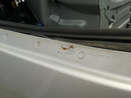

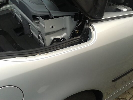

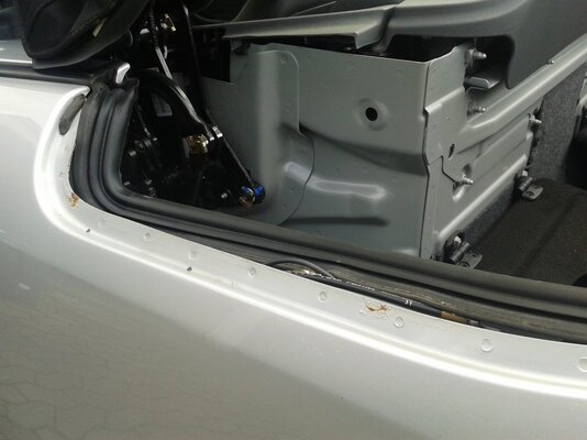

Hallo Saab Gemeinde,
mein erster Beitrag muss auch leider gleich in diesen Thread. Hab gestern auch mal unter die Dichtug geschaut und leider auch Roststellen gesehen. Ich will das aber nicht selber beheben sondern wenn dann gleich richtig machen lassen. Hat da einer von euch schon Erfahrung was das kosten würde.
Gruß Wolfgang

Hm, das heißt ja, dass der Rost da schon zwischen die Bleche kriecht. Das Hauptproblem wird also nicht den Lack auszubessern sondern das ganze (von unten nach oben :hmmmm:) zu versiegeln. Als erstes kommt mir da in den Sinn zu einem Oldtimerspezialisten zu gehen. Da drückt wohl Wasser von vorne unter die aufgesteckte Dichtung so dass es da ständig feucht bleibt.
