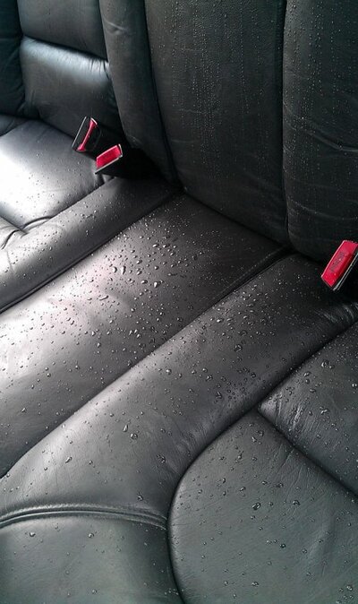

Zusätzlich zum Ölwechsel gab's den Gutschein für die große Wäsche:

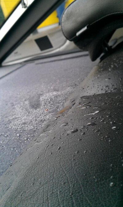

Selbst als Laie traue ich mir hier die Diagnose zu: Heckklappe undicht! Die Indizien verdichten sich, daß sie auch für die Windgeräusche verantwortlich sein könnte...

DAS erklärt, weshalb ich es in der Karre trotz der flachen Scheiben und defekter Klimaanlage so gut aushalten kann... :biggrin:
