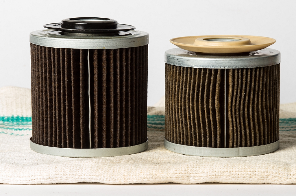

Der Vectra hat die 200k auch schon überschritten.Am Wochenende habe ich mal wieder Öl gewechselt. Das Filter seht ihr hier; Öl folgt noch... (nach der Artkelserie "Der Motorschadenssimulant: Drama in drei Aufzügen").

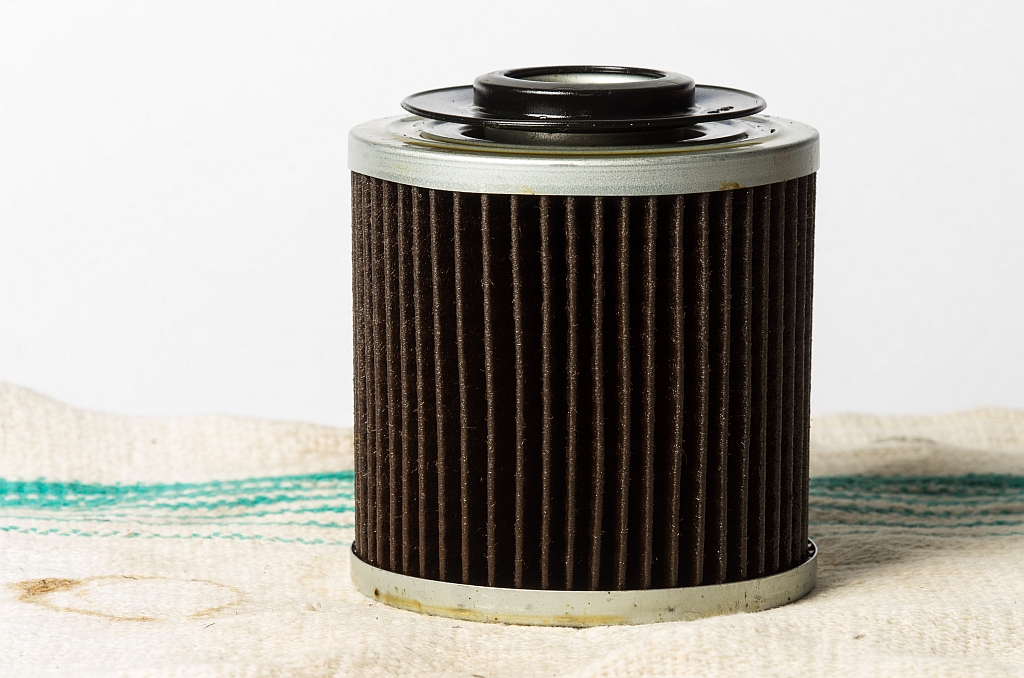

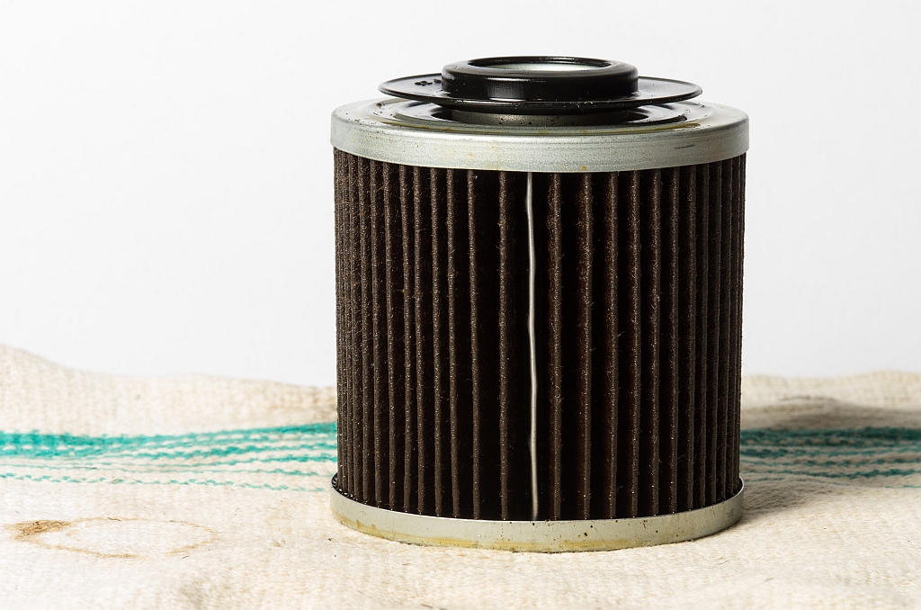

Ggü dem Mann w712/80 oder dem Hengst H90W12 ist der Mahle OC 981 ein richtiger Klopper:

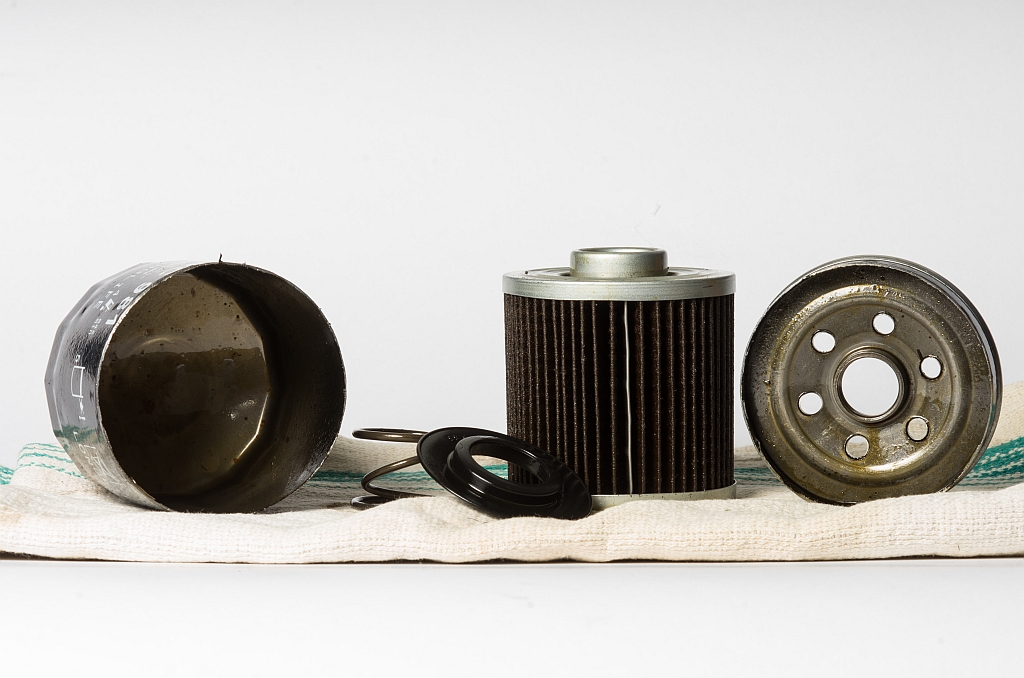

Zum Vergleich hier das Filterelement eines Mann w712/80:
Mahle mit augenscheinlich perfekter Verarbeitungsqualität und offensichtlich deutlich größer, aber auch mit geringerer Faltenanzahl. Welches der beiden Filter die größere Filteroberfläche hat müßte ich mal durch aufschneiden und nachmessen ermitteln, wenn ich irgendwann einmal Langeweile haben sollte... (Und auch die Fläche sagt uns wenig, solange wir keine Informationen über das "Papier" haben.)
