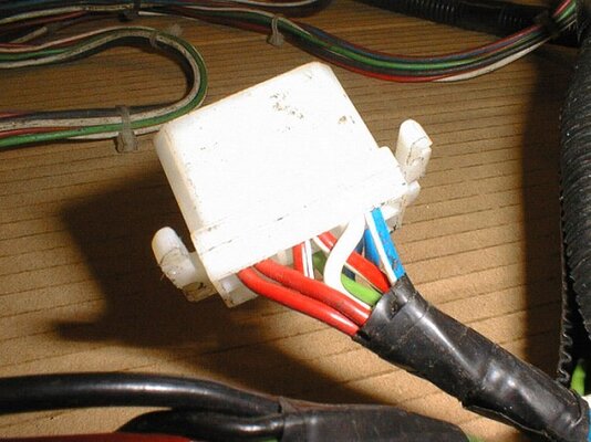

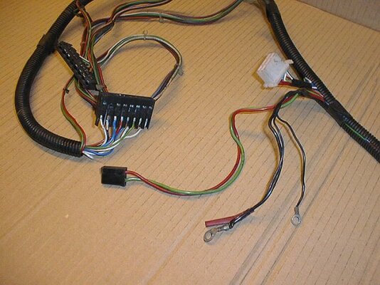

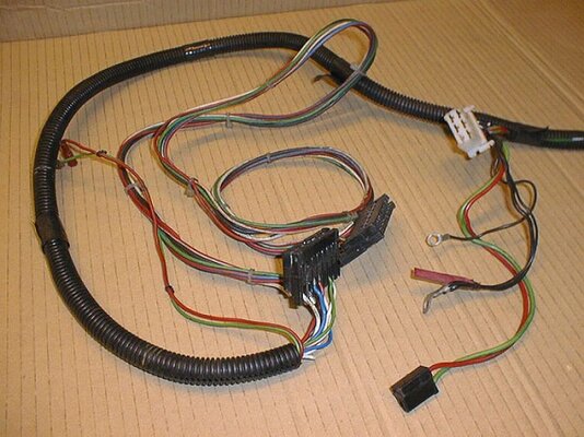

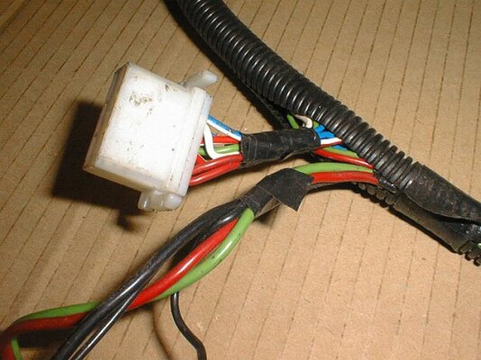

Soooo ... jetzt noch spät aber immerhin die Bilder meines AHK-Kabelbaum-Anzapfsteckers 8) Es handelt sich um den serienmäßig im Kofferraum befindlichen Teil des Kabelbaums, "verfeinert" um eine Ansteckmöglichkeit eines weiteren Asts, der zur AHK-Steckdose geht.
Ist ein normales Sechserbuchsengehäuse, den gibt's beim Boschdienst oder bei Conrad Elektronik, das passende Gegenstück ist ein Steckergehäuse - das kommt dann an den kurzen Kabelstrang zur AHK-Steckdose. Wichtig sind die unisolierten Kabelstecker, nur die halten ! Man braucht eine spezielle Crimpzange dafür, aber die ist eine Anschaffung für's Leben und dafür richtig billig (12-15 Euro).
Man sieht die fünf Kabel, die angezapft sind: Rot (Bremslicht), Blau, Grün (jeweils ein Schlußlicht), weiß/blau und weiß/rot (jeweils ein Blinker). Nebelschlußleuchte hatte ich nicht belegt. Das mit dem Abschalten am Zugwagen war mir zu viel Streß und so viel Hängerziehen tu ich nicht, schon gar nicht im Nebel.
Weiter im Bild: die beiden flachen schwarzen Rückleuchtensstecker, das war ein Sedan, beim CC sieht's etwas anders aus. Neben dem neuen AHK-Stecker kommt noch eine dicke Doppelstrippe in grün und rot aus dem Hauptkabelbaum, die geht zum elektrischen Schiebedach. Schwarz und mit Ringschuh - das sind Massekabel, die an dem Massepunkt auf dem mittleren Längsträger enden.
Wenn's noch Fragen gibt ...
Grüße Hardy

Mensch Hardy!
Saubere Sache!! :idea:
Das mach ich an dem 900er meines Vaters auch so, die blöden Stromdiebe haben irgendwie immer wieder mal nen Wackelkontakt und irgendein Licht am Hänger leuchtet nur, wenns Lust dazu hat... :bad:
Grüße,
Erik
Danke für die Blumen :) Es ist halt einfach soooo ätzend, wenn man nicht weiß ob die nicht brennen wollende Anhängerbirne am Hänger oder am Zugfahrzeug liegt ...
Viele Grüße
Hardy
