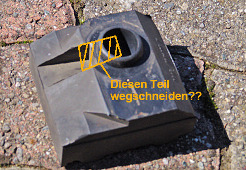

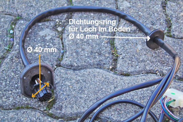

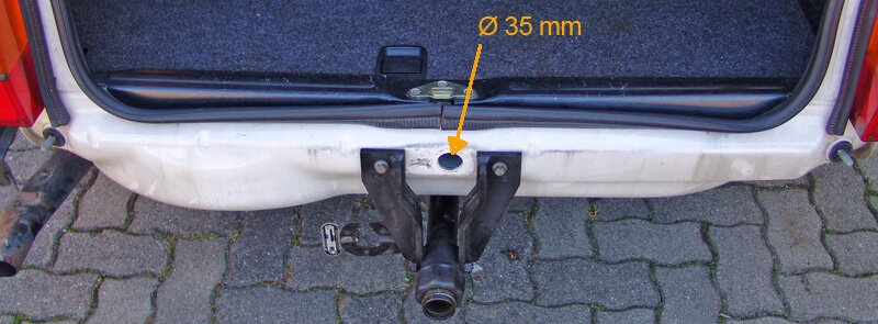

Hallo, hab die Westfalia gestern montiert, Stossstange ist weg. Nun müsste ich den Stecker für die Kupplung durch die dafür vorgesehene Öffnung hinter dem Gummiklotz führen können. Leider ist diese Öffnung nur 35 mm gross und der Stecker benötigt eine solche von 40 mm.
Nach der Einbauanleitung des E-Satzes (ist die 13-Pin-Variante) wird auch ein Loch in den Kofferraumboden (an geeigneter Stelle) gebohrt (eben 40 mm). Wollte ich schon machen, hab aber gerade bemerkt, dass dieser Boden doppelt ist.
Kann mich nun nicht entscheiden, welche Lösung ich wählen soll.
Ein Loch in den Kofferraumboden meines 901er zu schneiden, widerstrebt mir aus tiefstem Herzen :frown:..
und doch - bleibt mir wahrscheinlich nichts anderes übrig.
Hat jemand mehr Erfahrung und kann mir sagen, wie ers machen würde oder gemacht hat?
Dank und Gruss
HP
Kann man den Kabelstrang nicht von innen nach aussen verlegen? So macht man das eigentlich. :confused:
40 mm Stecker ?!? Im 900/I auf der Rückleuchtenseite kann ich mir das kaum vorstellen. Bevor ich die Karosserie anbohre würd ich da lieber den Stecker auspinnen ...

Würde ich gerne. Aber der Stecker muss ja irgendwie nach draussen.
@Hardy
Die sind mechanisch reingedrückt - auspinnen ist wahrsch. nicht empfehlenswert..!?
Wahrscheinlich ist ein 40 mm Loch doch am einfachsten..

Gummiblock: genau da ausschneiden, korrekt !
Kabelstrang: Nicht die Seite mit der Steckdose auspinnen, sondern den Stecker an der anderen Seite (im Bild rechts). Scheint ein normaler Faston-Stecker sein, kann man ganz easy auspinnen.

eigentlich sind die Kabelenden der Kupplungsdose lose.
Diese schiebt man dann von innen nach aussen, steckt die hinterer Gummiabdeckung darüber, dann das Gehäuse mit dem Klappdeckel und dann montiert man die Kabel an der 13-pol Buchse.
Kann man die Kabel an der 13-pol Buchse nicht abschrauben? Da fehlt doch auch das Gehäuse der Buchse?

Danke, aber hat perfekt geklappt mit dem auspinnen der Faston-Stecker, wie es Hardy vorgeschlagen hat.
Also auspinnen und dann alles von aussen nach innen, den Gummiklotz zurechtschneiden,die Dose aussen montiert und gesteckt, Stossstange wieder ran..
