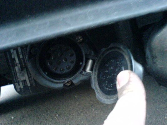

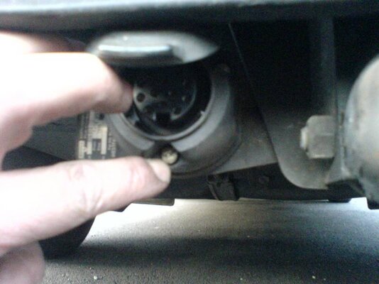

Wollte kürzlich mal meine AHK in Betrieb nehmen... dabei fiel mir auf, dass die Kupplung so blöde montiert war. dass man die Kappe nicht öffnen konnte.
Das Problem tritt scheinbar öfters auf, da der Kupplungshalter angeschweisst ist und hinter dem Stossfänger sehr hoch sitzt.
Eine mögliche Lösung ist 2 Schnitte in den Kunststoffstoßfänger zu schneiden, so dass man das entsprechende Teil ein wenig hochdrücken kann. Gefiel mir aber nicht, ich hab die Kupllung um 120° gedreht, so dass die Klappe nach unten rechts -weit genug- aufgeht.

Hier mal die Bilder vorher/nachher:
Es gibt noch eine andere Lösung, die ich bei mir realisiert habe. Man nehme eine Steckdose aus Aluguss (gibt es im Zubehörhandel oder auf Teilemärkten) statt der originalen Plastik-Steckdose. Die Alu-Dose ist etwas kleiner und flacher, so dass sie sich problemlos an der Stoßstange vorbei nach oben öffnen lässt.
DanSaab
mir ist keine 13pol-alu-dose bekannt
ganz davon ab müsste ich ja dann den Kabelbaum auseinanderpflücken ?!
Es geht um das Gehäuse der Dose. Der eigentliche Stecker ist genormt und passt in die Aludose wie auch in die aus Plast. Er ist nur hineingesteckt und wird durch die Schrauben der Dose gehalten. Insofern muss man den Kabelbaum nicht auseinanderpflücken.
Bei mir hat es jedenfalls so funktioniert.
DanSaab

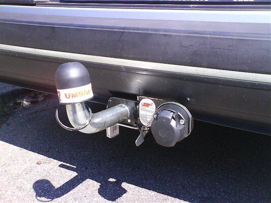

... gibt's jetzt bei rameder, diesem AHK-Discounter. Offenbar neu im Sortiment, ist nämlich noch nicht im Online-Katalog. Das mitgelieferte Festigkeitsgutachten datiert vom 05.06.2007. Das ist dann natürlich auch der erste Haken an der Sache: keine ABE, also Einzelabnahme. Zweiter Haken: Zumindest bei der neuen (Schrägi-)Stoßstange muß unten ein wenig ausgesägt/-geschnitten werden.
Preislich absolut o.k., denke ich: 209 € + MwSt. - insbesondere angesichts der Preise, die uns die Hamburger 900er-Spezis W. und G. nannten (so um die 500 € für eine gebrauchte Westfalia) Mit E-Satz und Versand waren's dann 318 €, dafür dann alles leichtgängig, wenig Elektrofummelei.
Die Hotline dort behauptet, nur für Fließheck (also CC), aber paßt (natürlich) auch am Sedan.

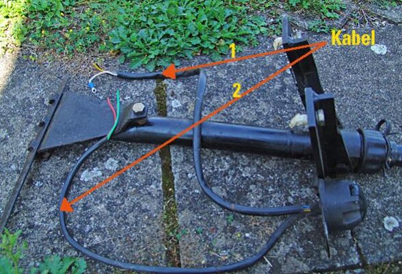

AHK-Elektrik?
Vielen Dank! Da wäre dann ja noch die Verkabelung. Ein entsprechendes Blinkerrelais hab ich mal bei Flenner bestellt und auch eingebaut.
Die Kabel für den Anschluss sollten ja bereits liegen, wenn ich richtig orientiert bin, und zwar unter der Abdeckung, wo man auch die elektr. Antenne auswechselt, oder? Sind ja zwei Kabelstränge an der AKH. Hab sie auf dem beil. Foto nummeriert. Welches kommt nun ins Wageninnere und welches auf den Stecker für den Anhänger? :smile: :confused:
