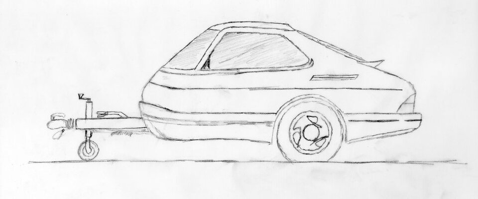

@mark - Skizze in #21
Das sieht zwar gut aus, aber die Gewichtsverteilung passt überhaupt nicht. Der Aufbau (Kasten, Koffer, etc.) muß fast mittig auf der Achse sitzen, mit einem kleinen Vormaß, damit bei leerem, unbeladenen Anhänger eine positive Stützlast aufkommt. Siehe auch die weiter oben verlinkten Eigenbautipps.

mich persönlich würde interessieren, ob es realisierbar wäre, einen 901 CC bis zur Frontscheibe als ungebremsten Hänger zu bauen. Dann hätte man richtig Liegefläche und noch Stauraum (hat man als SAABFahrer sowieso:-) ohne Ende!
ich persönlich werde das in Kürze auch nicht machen - mein 900er bleibt ganz :biggrin:.
Die Idee finde ich aber grundsätzlich gut, weil es eben Frontschaden-900er gibt, die man wiederverwerten könnte.
Ein 3-Türer würde einen recht kurzen Anhänger abgeben, würde man ihn an der B-Säule abschneiden...
Interessant wäre Leergewicht u. Gewichtsverteilung bei Erhalt der nahezu kompletten Fahrgastzelle. :smile:
Wetten, dass man jeden Thread zur Minna machen kann !
[/IMG]
Das dürfte wohl nicht funktionieren:
Da die Achse des "Anhängers" dann sehr weit hinten sitzen würde, wäre die GEwichtsverteilung sehr frontlastig. Und da die meisten Pkw immer nur eine maximal erlaubte Stützlast auf der AHK von ca. 50-75 kg haben, dürfte das nicht hinhauen.
Der GEdanke als solches ist aber nicht schlecht - ich finde diese Eigenbauanhänger irgendwie auch genial, nur sehrn sie meist an der Front immer aus wie abgesägt.... naja, sind sie ja auch! Aber da bleibt immer das Design auf der Strecke.
Die schöne, gewölbte Frontscheibe eines 900ers wäre für die Anhängerfront perfekt!
Also müsste man zwischen Heckklappe des CC und der Frontscheibe viel Dach entfernen, vom Unterboden eher den vorderen Teil, damit die Hinterachse samt Auflage erhalten bleiben, und das Ganze dann wieder stark verkürzt zusammensetzen.
Also die A-Säule samt Tür belassen, die B-Säule (ist ja eigentlich weg) nach hinten versetzen, um die Tür zu erhalten....
Würde sich dann vielleicht ein 5-Türer als Basis anbieten, da hier die Türen kürzer sind.
So.... wer baut nun? :rolleyes:
