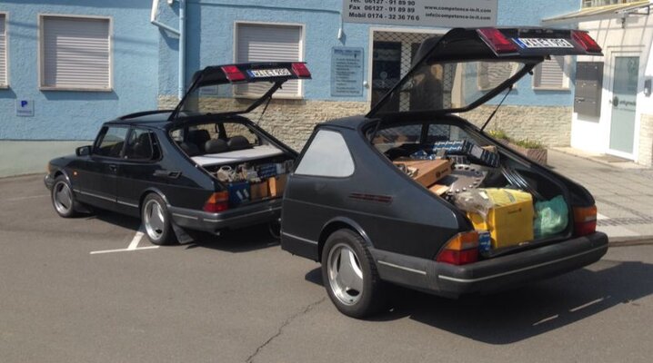

Das sieht ja schon genial aus!
Allerdings sehe ich es auch so, dass die Stützlast/das Leergewicht Probleme bereiten könnten!
Um noch weiter Gewicht zu sparen und auch den vorderen Überhang zu reduzieren, hätte ich es so gemacht:
Die B-Säule am hinteren Teil so lassen, wir bei Dir.
Vom Vorderteil aber noch mehr abtrennen, so dass die Frontscheibe wirklich direkt an der hinteren Seitenscheibe beginnt.
Die hintere Seitenscheine sollte wohl in Ihrer Form erhalten bleiben, sonst wird's richtig aufwändig!
Vorne dann unterhalb der Frontscheibe noch was wegnehmen, so dass die Deichsel früher beginnen kann.
Dann hätte man über der Deichsel so einen kleinen "Erker" mit der Frontscheibe - könnte nett ausssehen.
Und durch das Abtrennen der unter der Frontscheibe befindlichen Bleche würde eine Menge GEwicht gespart werden, da hier sehr viele crashrelevante Versteifungen vorhanden sind. Hier würde dann eine einfach Abdeckung reichen....
So waren damals meine Planungen.....

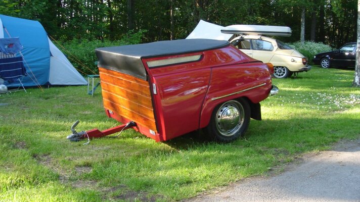

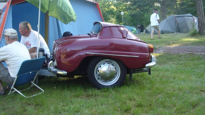

2 Bilder vom Saabfestival 2007, der mit der Holzfront ist ein Brite, der mit Scheibenwischer ein Norweger
