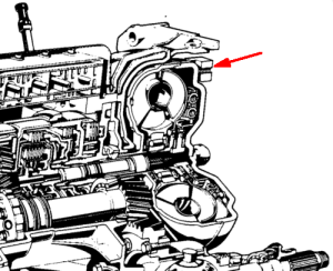

Wo genau hast Du die U Scheiben eingesetzt? Der Starter sitzt dann doch nicht mehr ordentlich in seinem Flansch? Und die anderen U Scheiben zwischen Wandler und Schwungscheibe oder zwischen Getriebe und Block?
Irgendwie verstehe ich noch nicht, wie das Einsetzen von Scheiben am Wandlwer Platz schaffe n kann. Nach meinem Verständnis würden sie zusätzlichen benötigen.
Das die Scheiben zwischen Motor- & Grteiebeflansch gesetzt wurden, was tatsächlich Platz schaffen würde, möchte ich nicht so wirklich glauben wollen.
Ich habe mich nicht damit beschäftigt, aber im WHB steht auch etwas von shims die angepasst werden sollen beim Wandler. Das sind doch U-Scheiben.

Ich habe die U-Scheiben zwischen Glocke und Block gesetzt und dann auch auf die Bolzen vom Anlasser, weil der dann gekratzt hat. Jetzt läuft er ganz rund und ohne jede Unregelmäßigkeit. Erklären kann ich mir es auch nicht, wenn der Wandler zu sehr abgeschliffen wäre, würde er ja trotzdem zum Motorblock hin passen. Klemmen tut es wohl auch eher in der Mitte, optisch sehen Neu- und Altteil aber völlig gleich aus, nachgemessen habe ich aber nicht.

Und auch beim Einsetzen der Ölpumpe sowie beim Parksperrmechanismus wird jeweils mit Ausgleichsscheiben ein (geringes) Spiel eingestellt. Keine Erklärung für das Problem.
Vielleicht verrät uns der TE noch etwas genauer, wo die neuen Scheiben genau sitzen?
Die die Annahme aus #29 halte ich für sehr unwahrscheinlich.
Um dort 3 mm Stahl abzufräsen, hätte ein seehr lautes Geräusch bei fehlendem Kraftschluss seehr lange toleriert werden müssen. Und das Schadensbild in #1 zeigt keine ausreichend dazu passenden Spuren. Und selbst dann würde der Wandler ja lediglich um 3 mm an die Schwungscheibe herangezogen, was sicher keine Kollision mit dem Anlasser erklären kannt. Und wenn dann der Anlasser noch zusätzlich mit Scheiben zurückgesetzt werden musste...??
Waren denn Altteil und Ersatzteil definitiv gleich (Companion flange 8856965)?
Und eigentlich sollte es wegen der Zentrierung nicht gehen, aber könnte das Schwungrad ggf. falschherum montiert sein, weil es im EPC falschherum dargestellt ist?
Zwischen Block/Anlasserflansch und Glocke. Wenn der Wandler tatsächlich richtig eingerastet ist, kommt, wie schon genannt, eigentlich nur noch eine falsche Schwungscheibe in Frage. Ich würd's auch nicht so lassen.
