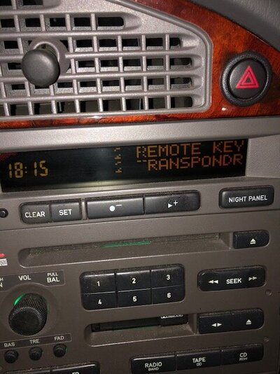

Moin Flemming , ja ... ich bekomme (EINE) Meldung nach dem ich den Schlüssel auf on drehe und den Button Kofferraum drücke .
Ach so , ja AERO Automatik und ich lese gerade einen anders Thema ( Anlasser reagiert manchmal nicht ) das habe ich aber erst hier nach gefunden . Und ja patapaya ,SORRY wusste nicht weiter ...

Das ist allerdings keine Meldung vom SLS.
Da gibt es womöglich und am wahrscheinlichsten ein Problem mit der Lesespule des Transponders im Schlüssel. Darum würde ich mich zeitnah kümmern, um nicht irgendwann mit einer Wegfahrsperre dazustehen die sich gar nicht mehr deaktivieren lässt.
Als erstes kannst du mal schauen, ob diese Meldungen nur mit dem derzeitigen oder auch mit einem Zweitschlüssel angezeigt werden.
Das SID ist nicht mehr das Beste .

die Meldung besagt - das du 2 Schlüssel für den Saab einprogramiert hast - keine Fehlermeldung in dem Sinne
- hat nix mit deinem Startvorgang zu tun

Nein, im Schlüssel steckt der Transponder, der von einer Lesespule ausgelesen wird, die sich in der Abdeckung des Zündschlosses befindet. Da diese abnehmbar ist, könnte deren Anschluss mal beschädigt worden sien.
O Gott, ja, da hast du wohl recht!
Aber diese Meldung erscheint doch (normalerweise) nicht von alleine?!

JA - klar muss er ja auch sagen - wenn du diese Tastenkombination drückst - muss bei beiden Schlüsseln diese Meldung kommen
Da du nen Automaten fliegst, liegt dein Anlass-Problem vorn am Schaltlagensensor - Kältespray bei dem Symtom drauf - springt er an - dann ist es das

No - euer Ehren - es ist kein Problem - die Schlüssel reagieren - melden richtig - 2 Schlüssel - Transponder - erkannt - im SID steht eine 2 - somit 2 Schlüssel im System erkannt
