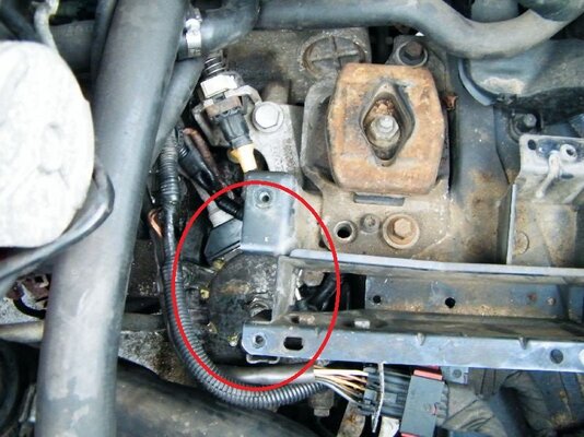

Wo sitzt den dieser Schaltlagensensor wenn ich fragen darf ?
unter der Batterieträgerplatte
