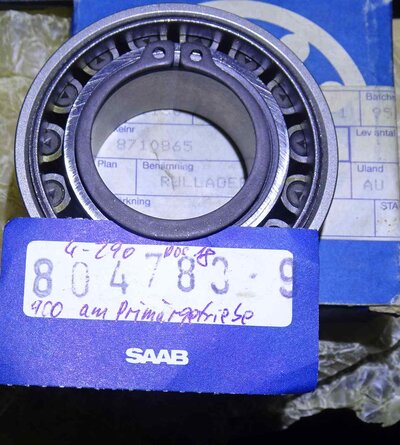

Es scheint einiges auf eine nicht gut durchgeführte vorausgegangene Reparatur hinzuweisen. Irgendetwas muß da mal vorgefallen sein (siehe Schleifspuren am Gehäuse).
Weshalb sich nach der Erstreparatur der Sicherungsring aus der Nut bewegt hat, bleibt ein wenig rätselhaft. Normalerwiese ertragen die immense axiale Belastungen. Ggf. ist er nicht richtig aufgesetzt worden (bei dessen Montage scheint es sich ja eh eher um einen chirugischen Eingriff zu handeln) oder aber man hat einen Ring mit falschen Abmessungen montiert (die Größe sieht auf dem Bild etwas komisch aus - ich kann mich aber natürlich auch täuschen). Wenn Du den alten Ring mit dem neuen vergleichst, bist Du vielleicht etwas schlauer und kannst ruhiger schlafen.
Und ja: Kegelrollenlager sind grundsätzlich kritisch zu sehen - erst recht, wenn sie nicht gut eingestellt oder zumindest vorgespannt sind,

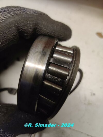

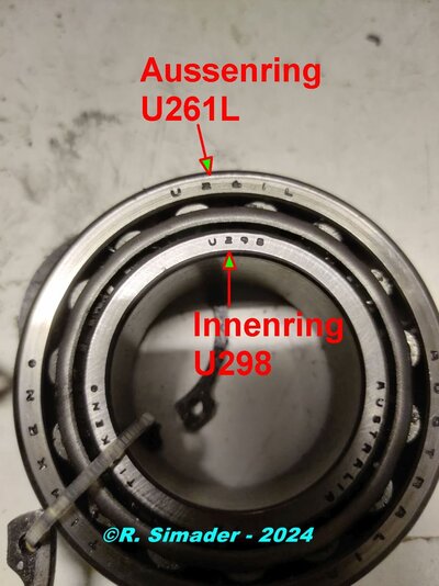

Danke für die Fotos.

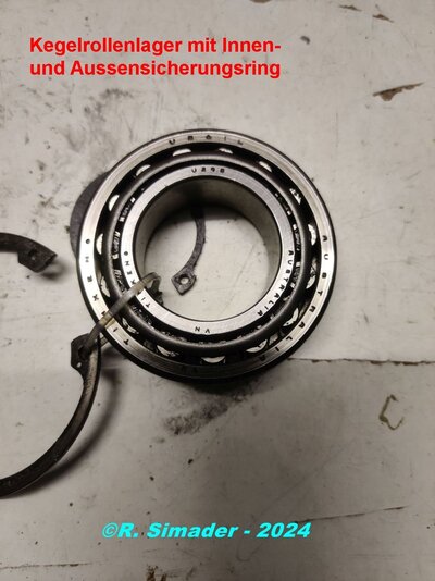

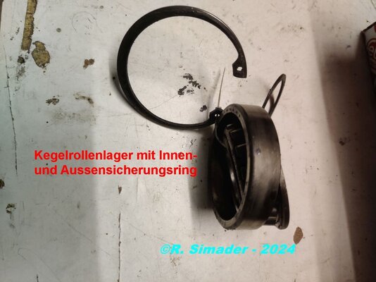

Jedoch wären die Seegerringe erneuerungswürdig, neu sind die nicht so weit geöffnet.
und ja- der Ring ist fest mit dem Käfig verbunden und würde sich nur durch Entfernung der Kegelrollen demontieren lassen. Also hat sich die Frage mit der Entfernung des Ringes auch erledigt.
Diagnose "Lager kaputt" würde ich bestätigen. Warum auch immer kaputt.

Gibt es je nach Lagerhersteller am Aussenring auch zweiteilig zum aufstecken.
Falls am Innenring der Bund los gebrochen ist, klar Lager kaputt.

@9001983: diese würde ich sowieso erneuern, und der Aussenring ist ein J65 DIN 472, damit niemand messen muss. M. M. hat das Lager einfach zu viel Querkraft abbekommen sodass es den Anlaufring abgesprengt hat.
Und noch die Infos aus dem Seeger-Katalog:
A35: Tragfähigkeit des Ringes (FR) 30,8kN und der Nut (FN) 17,8kN
J65: Tragfähigkeit des Ringes (FR) 121,0kN und der Nut (FN) 51,8kN
Da muss heftig was schief gelaufen oder passiert sein, wobei der Nutwert beim A35 wiederum wegen des Alugusses reduziert werden muss. Mir ist sowas bei über 1Mio km mit meinen 900ern nicht passiert, selbst als es den Lagersitz rausgebrochen (Kettenriss!) hat blieb der Seegerring drauf.
