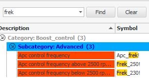

Aufbau APC Ventil
Ernsthaft?
8. Category, 2. Subcategory
War ein Test oder? :tongue:
Sorry, aber ich stehe noch immer voll auf dem Schlauch.
Habe die olle 2.0er Suite offen, und klicke mich blöde. Da gibt's keine 'Category' oder so. Irgendwie fehlt mir schlicht der Startpunkt. :mad:
Hilft das etwas? auch aus 2.

Hab auch nur 2.0.1
Du kannst auch die "symbols" suchen
Category Boost_control ist, was Du brauchst
Hab auch nur 2.0.1
Schneller!:biggrin:
Einfach oben eingeben, nicht mal "find" drücken
Mit jedem getippten Buchstaben verringern sich die in Frage kommenden Symbole.
Herrlich, wie bei NCad:smile:
Und ich sag' noch voller Übermut:
Nun aber habe ich mir gestern Abend 'nen Wolf gesucht, wie ich in der Suite an Frek_250! und Frek_230! ran komme! Absolutes Blackout!
Hüüüülllllffffffe!
Das funktioniert auch ohne Anpassung der Frequenzen bei mir prima. Was da genau besser werden soll ist ja eh ein Rätsel...

'Symbols' ganz links in der senkrechten Leiste ! asdfasdfasdf Den Button hatte ich gesucht, aber um's Leben nicht gesehen. asdfasdfasdf
