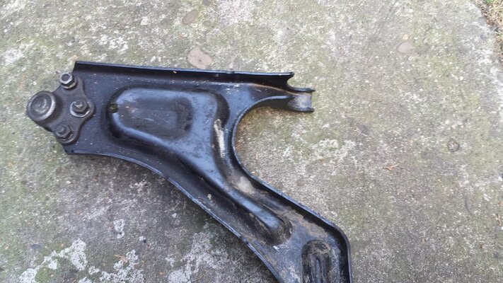

Und davon reißt dann der Querlenker ab???die sagen ich könnte auch hart wo gegen gefahren sein, Bordstein etc.
Damit würde ich mich nicht so leicht abspeisen lassen.Wäre dem so gewesen,wäre das Teil sicherlich mehr verformt worden.die sagen ich könnte auch hart wo gegen gefahren sein, Bordstein etc.
Finde ich unverschämt, wenn die Gegenseite keinerlei Interesse an sachlicher Aufklärung und kulanter Abwicklung zeigt könnte man schon mal mit dem Anwalt drohen.die sagen ich könnte auch hart wo gegen gefahren sein, Bordstein etc.

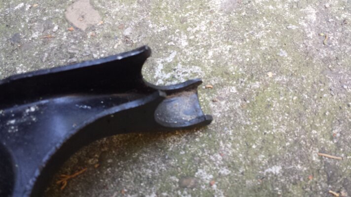

ja klar. Und davon verschwinden dann auf beiden Seiten mal so eben ein paar Zentimeter Schweißnaht und lösen sich in Luft auf? Siehe Vergleichsbilder im Thread, den ich auf der ersten Seite dieses Threads verlinkt hatte.die sagen ich könnte auch hart wo gegen gefahren sein, Bordstein etc.
