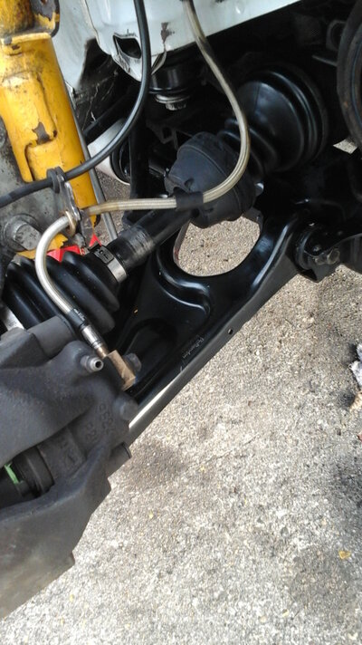

Fahrwerk Beinahe gestern einen schweren Unfall verursacht!!! Vorderachse auf der Autobahn Defekt!!!

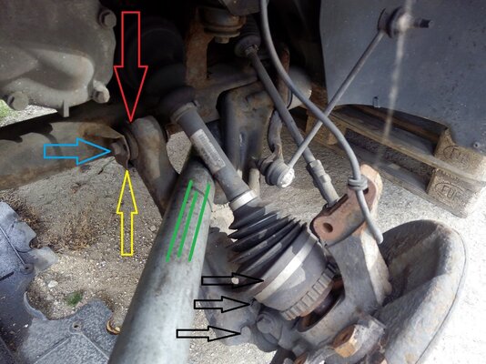

Okay es macht wenig aus ob der Befestigungsbolzen, vordere Buchse (Mutter vorn oder hinten) hat.------------->BLAU
Meisterbetriebe achten bestimmt darauf, das besagte Mutter im Hinteren Bereich bleibt, um sie nicht jeden Witterungsverhältnissen auszusetzen.
Damit auch Du sowie TE die Bemühungen einer Beschreibung verstehen, kommt zum Schluß noch ein Bild, zur Veranschaulichung für Beitrag #46, 49, 50
Warum könnte es also so passiert sein?
Zum Querlenkertausch möchte man vermeiden das Federbein zu demontieren, folgedessen werden beim Ausbau die Haltepunkte gelöst, das Traggelenk, aus dem am Federbein hängenden Achsschenkel, gezogen.
Der Zusammenbau: wer es schon einmal gemacht hat, ist genau im Wissen, das die 3 Bolzen (Schwarz) des Traggelenk nicht einzubringen sind, wenn Antriebswelle noch fest ist.
Nun wird also gern der komplette Querlenker verbaut, also mit festen Traggelenk.
Um nun das Traggelenk in die Führung Achsschenkel zu bekommen, behilft man sich mit einem Hebelarm........übertrieben abgelichtet in (grün)
Alles andere entnimmt man nun aus Beitrag #46............dazu nun im Bild (gelb u rot)
Einmal ein leichtes Knacken, nichts zu sehen aber (Rot) der Bruch, alles andere kommt von allein!
Nur die , oben erwähnte, Mutter bleibt am falschen Ende!.............:smile:

am Anfang vom Thread war nur dieses um die Ecke mit Fett verschmiert ...Bild zu betrachten.

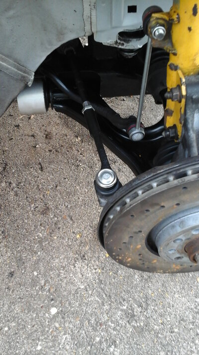

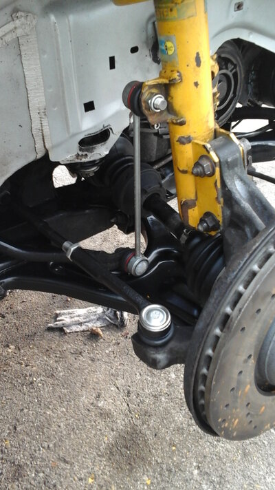

Hi Leute
Ich hatte bei meinem Fall alles zerlegt also auch die Antriebswelle ausgebaut um die Achsmanschetten zu erneuern.
Es wurden also alle Teile erneuert und mit roher Gewalt wurde nichts montiert.
