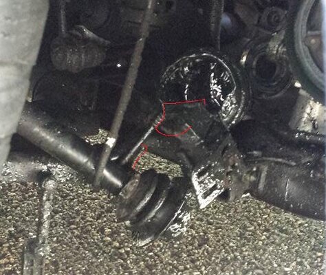

Meine auf dem ersten Bild erkennen zu können, das der Querlenker vorne nicht mehr am Hilfsrahmen ist => gebrochener Querlenker wie im Thread vom 1. Mai.
@Feran : Hab' mich mal gerade hingebungsvoll in den Staub vor meinen 9-5 gekniet: Du hast recht! Vor der Antriebswelle ist der Anlenkpunkt des Querlenkers. Eigentlich :eek:. Auf dem benannten Bild nicht mehr. In dem bereits vielfach erwähnten Fred habe ich mich bereits über die absolut mangelhafte Schweißnaht ausgelassen. Sollte das hier auch so sein, so wird's langsam wirklich bedenklich was die Qualität der Erstzteile betrifft...
so wir haben nach gesehen, doch leider ohne Befund (bin auch nicht vom Fach) Querlenker unten mit Buchsen sin dran. Spurstange mit Kopf ebenfalls. Stabi auch....:confused::confused::confused::confused:
@Mahathma kannst du vieleicht ein Vergleichs Foto hochladen?? Das wäre Toll.
Kann es sein, das es dir die vordere Schraube weggeschert hat. Das Ende steckt jedenfalls noch in der angeschweißten Mutter.
Soll das echt gehen?? Das ist doch mindestens M12 bzw. M14. Kann ich irgendwie nicht so recht glauben.:confused::confused::confused:

Sind hier nicht Bruchflächen zu erkennen?
Hä? Und wie kann dann das Rad da weg klappen? Verstehe ich nicht...
Kannst du vielleicht noch ein paar weitere Fotos (mit demontiertem Rad) machen und hier einstellen?

Uwe, das wo Du die roten Striche oben gemacht hast ist die Verkabelung mit Stecker und der Niveausensor der Xenonschenwerfer.
Das Auge worin die vordere Buchse sitzt ist leider nicht zu sehen und wird von der Antriebswelle verdeckt. Allerdings kann man ein ähnliches Bild bei dem unteren roten Strich sehen, wie es bei sappi in dem von Mahathma verlinkten Fred zu sehen ist, da hat es wohl den Querlenker an der vorderen Buchsenaufnahme zerissen.
Ein Glück das nicht schlimmeres passiert ist.
Das Gegenstück am Rahmen ist auch noch zu sehen, da steckt allerdings noch der Bolzen dirn, bzw das Gewinde schaut da noch raus. Da wird die Buchse sicherlich noch gut verschraubt, mit dem Rest der vorderen Aufnahme, am Rahmen sitzen.
so als erfahrener Achsmanschetten-Tauscher: Da MUSS untenrum (mindestens) ein Aufnahemepunkt gelöst sein, sonst geht die Welle nicht raus. No way.

Wie sieht wohl das Traggelenk aus?
Sieht mir ein wenig danach aus, dass dies die Ursache gewesen sein könnte.
Gibt es da irgendwo Korrosion? Bei meinem Alfa Sprint hatte ich auch mal so was, Samstag auf der Autobahn noch Vollgas, Sonntag im Kreisverkehr beim Bremsen Dreieckslenker weggeknickt....
