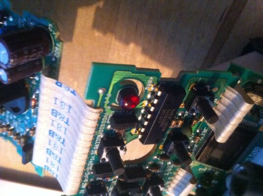

Gibt es eine Anleitung, wie man den Lichtsensor des SCC repariert oder tauscht? Ich habe gerade das Gehäuse offen und mir scheint es so, als ob die einzige Möglichkeit wäre, einen neuen Lichtsensor einzulöten.
Es gibt mind. 2 verschiedene Sensoren-.--
ist das sicher? Als ich bei meinem 97er digital Bordcomputer den Sensor getauscht habe, sah ich, dass ich kein Austauschteil hätte kaufen müssen (mit etwas anderer Dimmkurve) sondern auch einen aus einem älteren Analog-Uhr-BC hätte nehmen können.
Edit: mit freundlichem Tipp von User Sinalco passt folgender Sensor: BP103To18, das ist der, den ich bei mir verbaut habe.
Sieht bei mir wie auf dem Foto aus. Es ist ein SCC ("großer" Bordcomputer), MJ 1997. Bekommt man sowas bei Conrad oder wo kann ich suchen?
Edit: Danke, Tapeworm, hatte deinen Beitrag noch nicht gelesen.
Das stimmt so nicht. Im SCC ist ein Fototransistor drin (3-Bein) und im BC mit analoger Uhr eine Fotodiode (2-Bein). Die Diode anstelle des Transistors einzulöten funktioniert nicht. Hab ich schon durch :redface:
Im Prinzip kannst Du Dir einen Fototransistor für das SCC aussuchen. z.B. hier. Evtl. nochmal bei "Modellbezeichnung" auf "Fototransistor" eingrenzen.
http://such002.reichelt.de/index.ht...H=fototransistor;OFFSET=500;SORT=-rank;SHOW=1
Ich hab den hier genommen und der funktioniert seit Jahr und Tag wunderbar.
http://www.reichelt.de/Fotodioden-etc-/BPW-40/26/index.html?;LA=3;ARTICLE=5806;GROUPID=3045
Die Kontaktierung bei Wechsel eines Transistors mit 3 Beinen auf einen mit zweien ist nicht gerade selbsterklärend, da die Kontakte auf der SCC-Platine nicht näher bezeichnet sind. Da nochmal vorm Zücken des Lötkolbens die Datenblätter eines 3-Beiners und eines 2-Beiners vergleichen...
Die "Dimmkurve" bzw. Grundhelligkeit bei Dunkelheit kannst Du am SCC-Teil hinten einstellen. Hinter einem kleinen runden Aufkleber ist ein Potentiometer, das Du mit einem kleinen Schraubendreher einstellen kannst.
