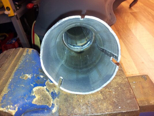

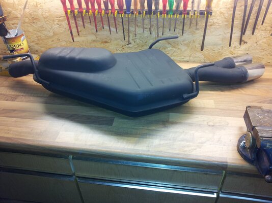

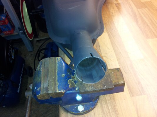

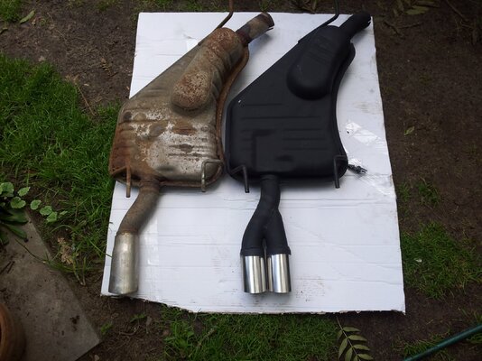

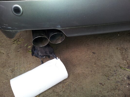

So, der ESD ist gestern spät Nachmittags hier angekommen. Ging recht fix Montag bis Mittwoch von Polen, Respekt.

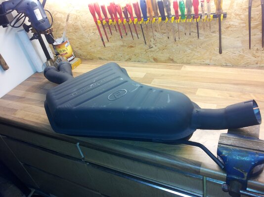

Verpackt war das Teil sehr gut. 19 Kg schwer das Ding und der erste Eindruck nach draufrum klopfen war auch ganz ordentlich. Richtig solide, kein Trompetenblech.

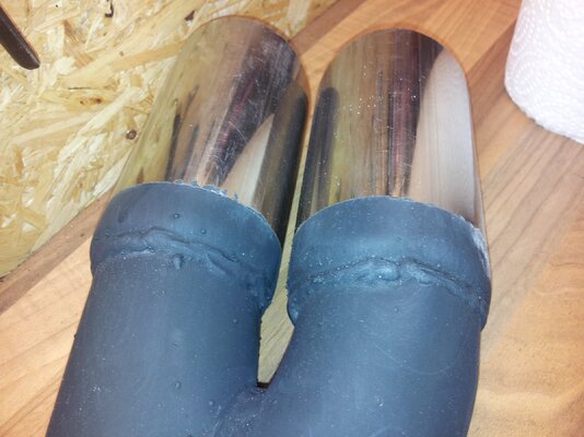

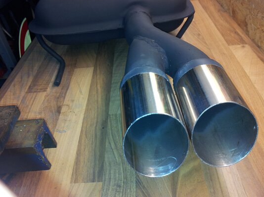

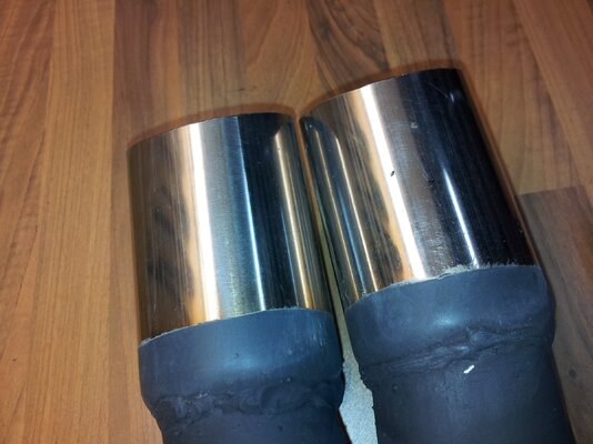

Auch die Schweißnähte Außen wie Innen recht gut ausgeführt. Dem Anschein nach recht ordentliche Qualität. Auf dem einen Bild sieht man deutlich das die Beiden Endrohre am Ende so ca. 1,5 mm dichter zusammen sind. Würde man im angebauten Zustand aber nicht sehen da ja unterm Wagen. Außendurchmesser Verbindungsseitig 65 mm, Innen 62 mm. Schelle und Gummis waren auch dabei.
Auspuff  (2).jpg Auspuff  (3).jpg Auspuff  (4).jpg Auspuff  (5).jpg Auspuff  (7).jpg Auspuff  (8).jpg Auspuff  (9).jpg Auspuff  (10).jpg Auspuff  (1).jpg Auspuff  (6).jpg
Soweit so gut. Nun zum Anbau.

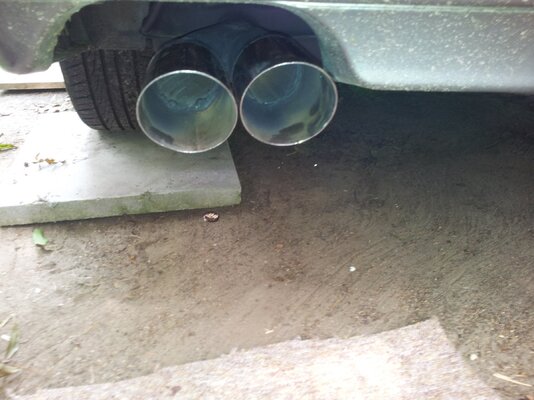

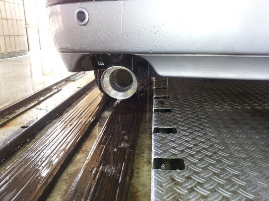

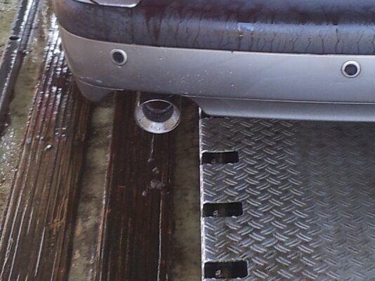

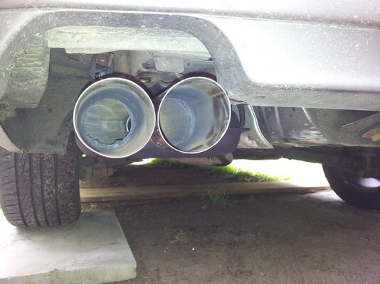

Ging soweit ganz gut, bis auf das Endresultat. Ich habe das Ding mehrfach vor und zurück geschoben, auch seitlich gedreht. Aber mehr wie auf den BIldern war einfach nicht drin, leider.
Auch mein Assistent auf den Bildern war entsetzt. Auf dem Vergleichsbild der beiden ESD sieht man deutlich das wenn das rechte Endrohr nicht wäre würde das Ding richtig mittig sitzen.
Also rechtes Rohr einfach nur drangesetzt. Was sagt uns das: Nicht kaufen !

ja mag ja auf den ersten Blick so sein dass es nicht passt. War bei meinem Billig ESD auch nicht ganz mittig...
dagegen hat dann das dezente verbiegen der Halterungen am ESD geholfen ;) seit dem sitzt meiner auch mittig :)
Oder sitzt bei dir der ESD gut mittig und nur die Endrohre sind außermittig?
Wie man auf dem ersten Bild sieht ist das rechte Endrohr rechts angesetzt. Ich habe die beiden auch mal übereinander gelegt. Da sieht man ganz deutlich das das linke Endrohr mit dem des alten ESD übereinstimmt.
Auch die Halterungen sind identisch geformt. Und der Pott sitzt auch mittig. Wenn ich den weiter nach links drücken würde, würde er oben anschlagen.
Zurück und den mit nur einem Endrohr ordern, wenn es denn so einer sein soll und dich Qualität und Passform ansonsten überzeugt haben - oder kam es dir auf die beiden Endrohre an (mein Fall sind solche doppelten jedenfalls nicht)?
An der Quali gib`s absolut nix rumzumuseln. Hatte aber auch gedacht das das mit den zwei Rohren besser aussieht. Hab in der Zwischenzeit um Rücknahme gebeten (Käuferschutz) und werde das mit dem einen Endrohr machen.

@el-se Klar, ich hatte auch schon mit dem Gedanken gespielt das Endrohr kurz vor der verzweigung durchzutrennen und so ca, 3-3,5 cm zwischenzuhäkeln. Würde die beiden Endrohre ja zentrieren und ein Stück weiter nach hinten befördern. Aber die Jungs aus PL sind echt super Kulant, schicken mir am Montag die Einrohrlösung aus #25 (patapaya) nehmen gleich den anderen mit. Und das Beste: Pappi braucht nix dazubezahlen.
Immer wieder schön, wenn es bei Problemen mit einem Artikel mit dem Verkäufer so unkompliziert klappt.
Dann erwarten wir deinen Langzeitbericht zur Haltbarkeit.........

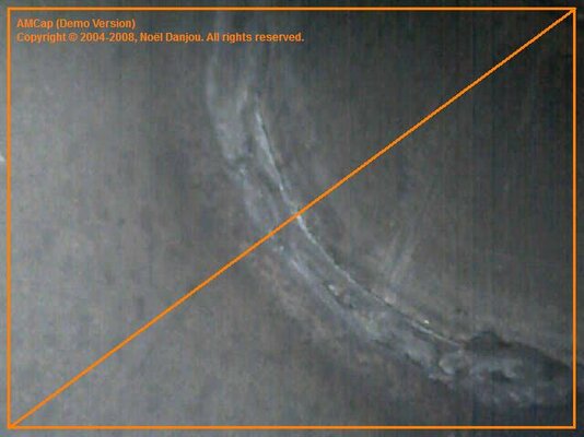

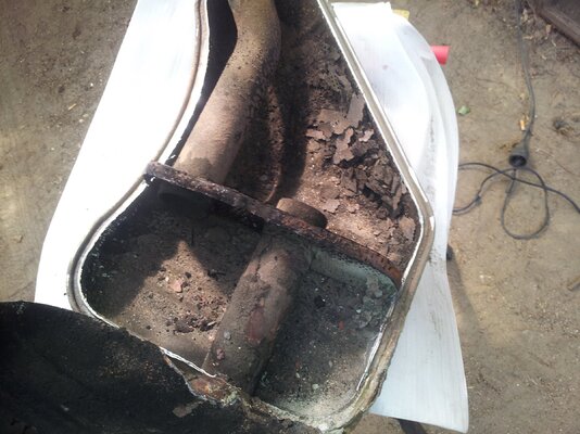

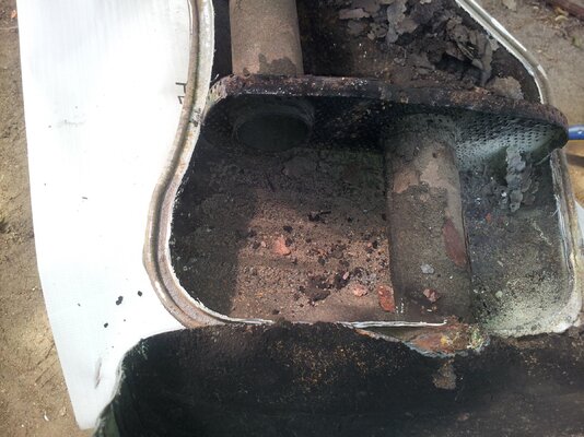

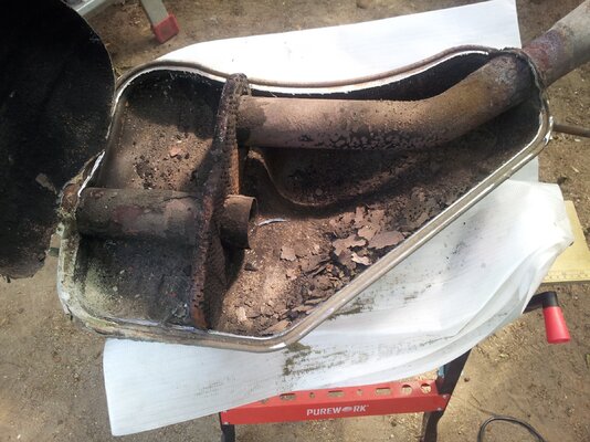

Geht klar. Der alte hört sich beim schütteln an wie ne Rumbarassel. Den werde ich mal aufflexen und mal die Eingeweide oder was noch von übrig ist begutachten. Ist übrigens ein Walker, laut Serviceheft vor 6 Jahren druntergekommen und hat ca. 145 tkm gearbeitet. Ist davon aber 4 Winter in CH und Ösiland gerollt. Also wesentlich mehr Salz als hier im Norden.

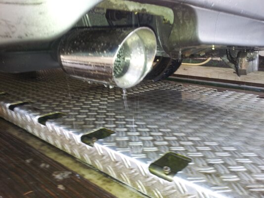

So der Familie Popolski hat neuen ESD geschickt. Super Quali wie in #21 schon beschrieben. Und das Beste: Passend. Mehr Pracht ist kaum auszuhalten:biggrin:
Hab den alten Walker mal aufgeschnitten, sieht gut aus von innen.20150804_144728.jpg 20150804_144738.jpg 20150804_145005.jpg
Und hier der Neue. 20150807_161028.jpg 20150807_161036.jpg 20150807_161054.jpg
