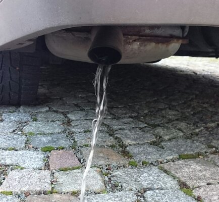

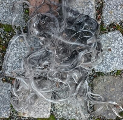

Bin Heute zum Auto gelaufen, und habe verdutzt mein Nachschalldämpfer angeschaut.
Hab erst vermutet, es sei ein Tier, aber ist dann doch die Wolle aus'm Schalldämpfer.
Habe leider nicht alles raus bekommen.
Muss wohl mal eine neue Anlage her....naja, nach über zehn Jahre.

Hat sich da nicht jemand ein Scherz erlaubt? Hudifux hat seine ein paar postings zurück mal aufgeschnitten, da ist nichts drin.
