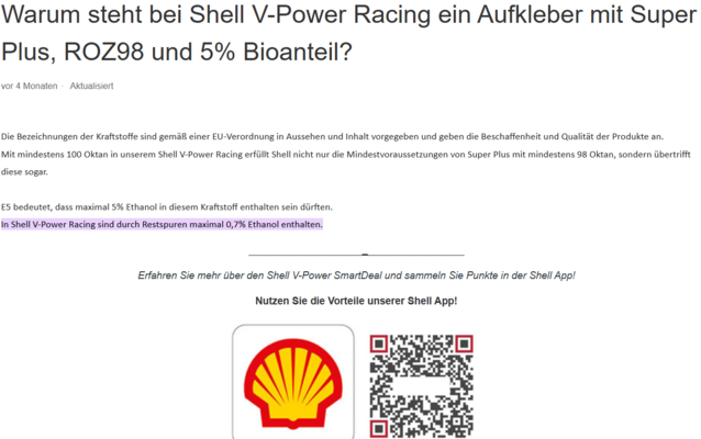

Ich habe das im Netz gefunden:
Premium-Kraftstoffe wie Aral Ultimate 102 oder Shell V-Power Racing enthalten kein Ethanol, auch wenn Tankstellen dieses wegen möglicher geringer Spuren auf der Zapfsäule ausweisen müssen.13.06.2024
Ob das stimmt?
