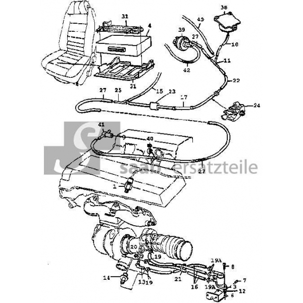

Ahja, gut zu wissen. Aber wie sieht der Kollege denn nun aus und wo hockt er genau? :confused:
Grob über dem Öldruckschalter etwas nach links versetzt... (unter der Ansaugbrücke....)

Der Klopfsensor? Soweit ich das erlesen habe, 13 NM bei DI/APC.
Jep, hab ich abgeklappert, aber die Bilder ohne die ganzen Nummernbezeichnungen bringen mich selten weiter, ich muß das in der Regel live sehen um das auch zu kapieren.
