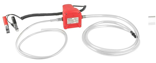

Ihr macht es euch aber auch unnötig schwer.Schaft die es auch, einen gewissen Druck aufzubauen?
Ich denke da eher an Befüllung eines Teils des Motoröls über die Zulaufleitung des Turbos mit ein wenig Druck, also mit einem gedichteten Anschluss hinter der Pumpe und dabei die Turbinenwelle mit dem Akkuschrauber über die Mutter ein paar mal (langsam) zu drehen. Schließlich soll sich das Öl sauber in den Lagern verteilen. Um das dosieren zu können, denke ich, mach ich es mit einer Handpumpe.
Lass uns doch ein bisschen spielen...Ihr macht es euch aber auch unnötig schwer.
Die Ölleitung kommt von unten. Befüllen gegen die Schwerkraft ist nicht. Also ohne Zuleitung direkt Öl in den Anschluss des Turbos geben und dann von Hand durchdrehen, bis unten wieder Öl austritt. Fertig.
