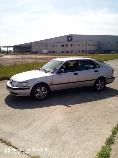

Heute passend bei den Hallen der DLR (Deutsche Luft und Raumfahrt . . .) vor DLR.jpg
in Cottbus.

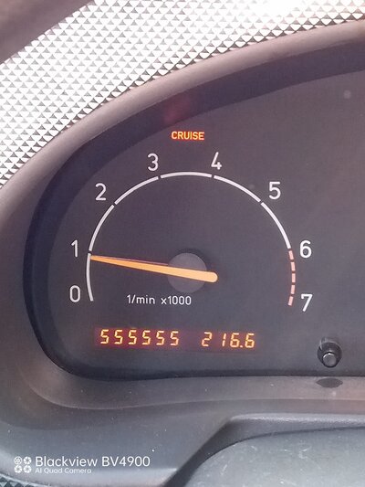

Wieder 1 schöne Zahl :hello:

PS: Schöner KM-Stand! Jetzt wird es langsam (wieder) interessant. :top:
Da hänge ich ja noch 200TKM hinterher... Mein Getriebe hat allerdings schon 494TKM drauf - Schaltwegverkürzung mit einkalkuliert. :biggrin:
