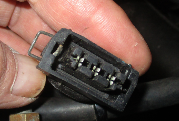

Danke @thadi05 ! Habe ihn eben nach deiner Anleitung eingebaut. Soagar die beiden unten liegenden Anschlüße an der Kappe waren stark verölt. Zum Glück habe ich noch ein wenig benutztes Zündkabelset hier. Leider ist mir die Klammer, die den schwarzen Stecker im Verteiler hält, abhanden gekommen. 1 Stunde suchen nebst Ausbau der Batterie brachte ihn nicht zum Vorschein. Habe nun die beiden Hartplastikteile dieses Steckernaschlusses statt sie mit der Klammer zu fixieren, mit Draht so umwickelt, daß sie zusammen halten sollten. Und das Küchenalu, mit dem ich die Schläuche unterhalb des Verteilers vor tropfendem Öl schützte, konnte nun auch weg.
Evtl. habe ich noch einen 2poligen Bosch-Stecker, das hält aber auch mit Draht.
Es geht um den schwarzen Stecker, der in diese schwarze Buchse kommt. Um den Verteiler auszutausen, mußte der Stecker ab. Die silbrig schimmernde Klammer, die den Stecker in der Buchse hält, konnte ich zuerst nicht richtig erkennen, sodaß sie sich abrupt löste und unauffindbar verschwand.
Vllt hält es mit dem Draht zusammen, mit dem ich Buchse + Stecker verkuppelte.
Sicherer würde ich mich wg der dortigen, ständigen Vibrationen aber mit dem originalen, silbrigen (Blech-?) Teil fühlen.
Stecker + Buchse sind 3 polig.
Kann jemand diese Klammer erübrigen? Oder ist sie eigentlich in den Stecker integriert?

Du meinst diese Feder (hier beim 901)?
Hm, da muss ich mal schauen, ob ich noch irgendwo einen passenden Stecker finde, der die Drahtfeder spenden kann. Einen zweipoligen hab ich an irgendeinem Schlachtkabelbaum sicher noch da, aber ich bin mir nicht sicher, ob die Federn die gleichen Maße haben.
Danke schön @patapaya ! Das könnte passen. Als ich den Stecker gelöst hatte und so, wie auf deinem Bild zu sehen, in den Fingern hatte, war die "Feder" (die ich für 1 Klammer hielt) ja schon weggeflogen. Auch wenn es sich um meinen 9-31 Bj. '98 handelt, könnte das so aussehen. BTW sehen mir die 3 Kontaktstellen so aus, als würden sie einen gewissen Klemmeffekt ausüben. Kann das sein? Das würde meine Sorge, Stecker und Buchse könnten sich während der Fahrt lösen, etwas verringern. Denn dann würden meine Drahtumwicklung + dieser Klemmeffekt beide Teile doch einigermassen zuverlässig zusammenhalten?
Inzwischen frage ich mich ja auch, ob ich diese "Drahtfeder" wieder dort hineinkriegen würde? Aber warum eigentlich nicht!
Wenn die Feder rausgesprungen ist, sollte sie auch irgegendwie wieder reingehen, denke ich.

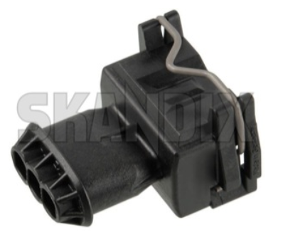

Bei näherem Überlegen habe ich allerdings vom 900II ein anderes Steckermodell in Erinnerung, und das EPC bestätigt das.
Article : Steckergehäuse
PartNo : 4432316
Usage : NLS-USE 12790262
Hier ist zu erkennen, dass die Feder nicht an der Schmal- sondern der Längsseite des Steckers sitzt, sie ist einfach nur einzudrücken beim Abziehen.
https://www.skandix.de/de/fahrzeug-teile/zubehoer/din-montageteile/stecker/steckgehaeuse/1062062/
Also vergiss #138.
