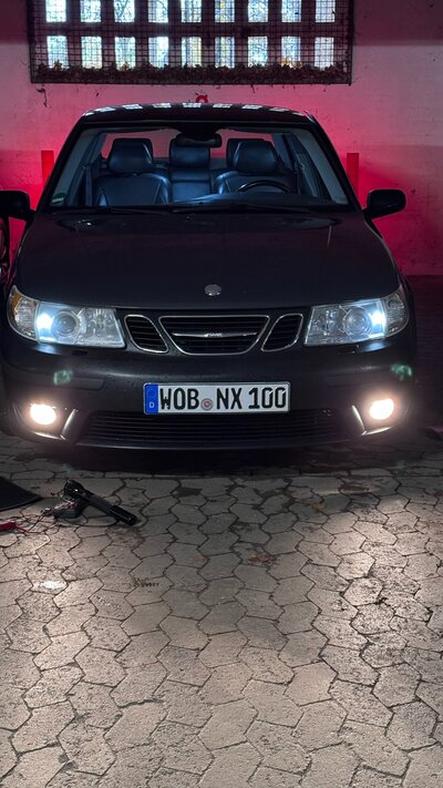

Neue Leitungen gelegt, mit H8 statt H1 Anschluss....Die Leuchtmittel werden noch ausgetauscht gegen wieder gelbe :-)

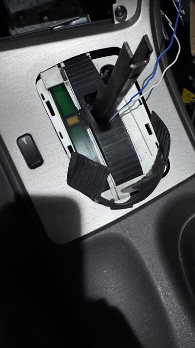

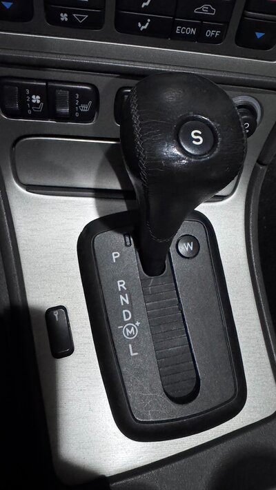

Innen noch zum Schluss endlich die Jalousie gewechselt, war gar nicht so schlimm wie oft beschrieben, der Endgegner war die kleine schwarze Schraube, die die Griffschale zusammenhält. Bei meinem MJ 2004er war die Sporttaste gesteckt, nicht gelötet.

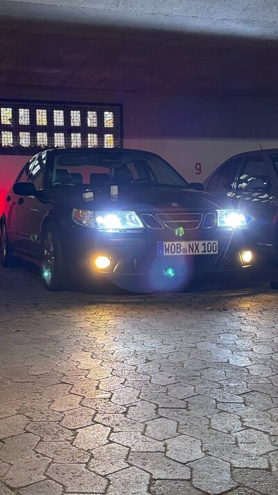

Und zum Schluss die H8 Nebler in Gelb, D1S LED Scheinwerfer und H7 LED Fernlichter. Damit hat das Auto nur noch die Blinkerlampen als Glühfaden Lampe, weil das Relais nicht klarkommt mir den LED´s trotz CAN usw. Hinten ist schon lange Voll LED

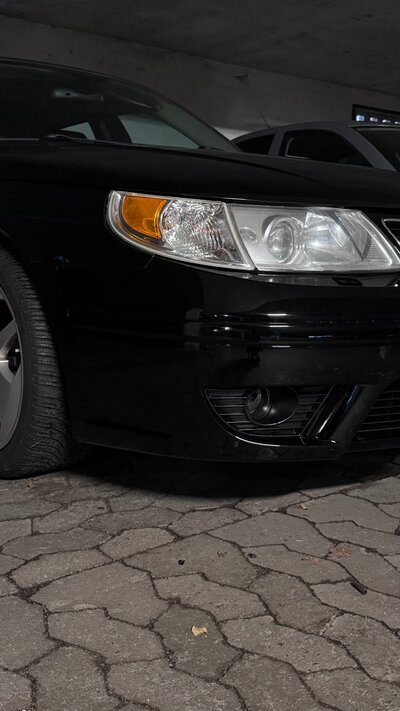

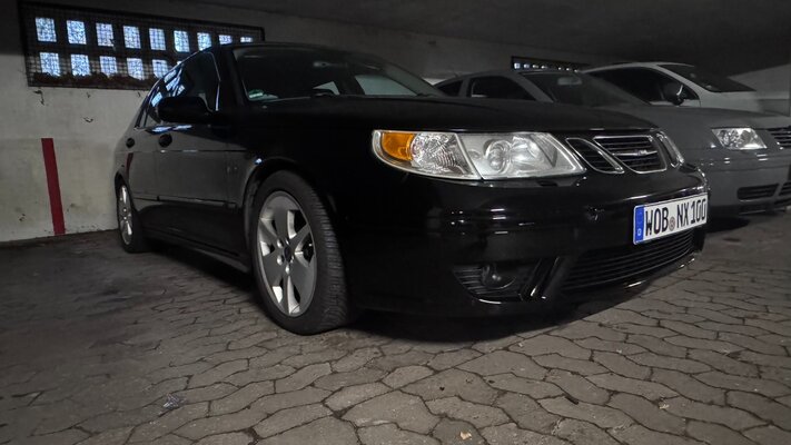

Heute den kleinen vom Lackierer geholt und ich für mich sehe nun die Verwandlung von der 2005er-Front zum ersten Mal real und muss sagen, irre teuer, aber hat sich gelohnt. Es gibt noch ein paar nacharbeiten wie Emblem vorne, Stoßfänger schrauben am Radlauf, warum auch immer die nicht mehr drin sind, Windschild verschrauben, die neue Düse am Scheinwerfer einbauen, Unmengen an Clipsen eindrücken und dann war es das.
Da oft die Frage kommt, was hat der Lack gekostet.... stolze 900 euro für eine Motorhaube und Stoßfänger. Schon heftig.
Der Umbau vom Stoßfänger hat 1100 Euro zu Buche geschlagen, Stoßfänger, Gitter Mitte, Nebellampen Gitter, Schaumstoff prall block hinter dem Stoßfänger( die von der normalen passt nicht), Nebelleuchten.
Nun muss das Heck auch auf 2005 umgebaut werden, aber nächstes Jahr. Bilder bei Tageslicht folgen noch wenn er komplett fertig ist.
