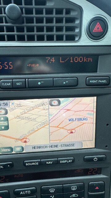

Endlich funktioniert auch das ganze Audio und Navi System wieder. Das alte Kenwood DV-2200 flog raus, der lief mal aber auch nicht und war einfach brechend langsam. Wie schon oben zu sehen, zog ein Kenwood DV 3200 ein.
Schneller, bessere Screen ansichten und Software bis 2020 für das 3200er den wohl Land Rover und Mazda noch nach Jahre lang verbauten.
Sicher ist ein neues Doppeldin in allem besser...es sollte aber OEM sein und so aussehen.

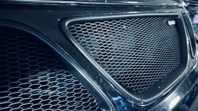

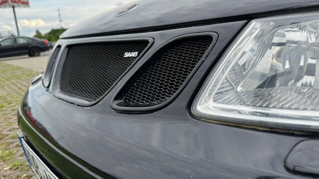

Ich hatte noch einen kaputten Grill hier herumliegen und kam auf die super idee....machste mal einen Renngittergrill
Bin nicht so der Freund von, es wirkt zu clean und darum auch das kleine Saab Emblem, aber denke das wird einfach Schwarz OEM wieder werden, Foliert, bzw habe noch die großen Honigwaben aus Kunststoff...wenn der Grill das noch aushält, mal probieren
Als letztes, 200 KM Autobahn um die 130 und der Verbrauch ist neuer Rekord...also für mich :-)

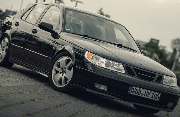

Ja wie es oben steht, das war es mit dem Saab 9-5 Aero, er ist fertig bis auf 2 Sachen, einmal das Luxusproblem Sharknose und ein Elektrik Problem was mein Können überschreitet.
Nach fast genau 3 Jahren ( 03.10.2021) ist das Projekt, von einem Schrotthaufen zu meinem Traum Saab fertig. ( siehe oben )
Es war anders geplant, ich kauf mir einen Saab, ein Traum, um spass zu haben und ist der wirklich so gut wie alle sagen. Vorab, JA er ist mehr als gut doch wurde daraus eine 90% Resturation.

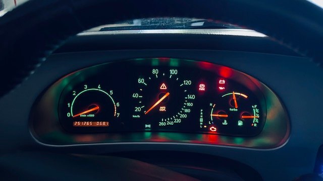

Alle! Cockpit Lampen gegen LED (waren eh zu 90% ausgefallen)

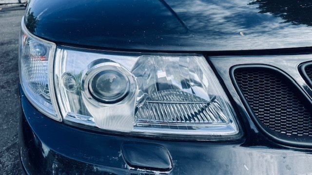

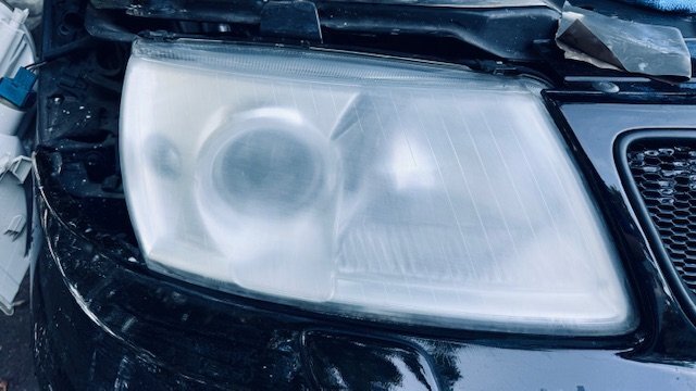

Scheinwerfer Polieren ( Lack - Schleifen- bedampfen, bestes Ergebnis bedampfen)

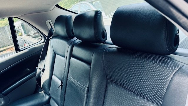

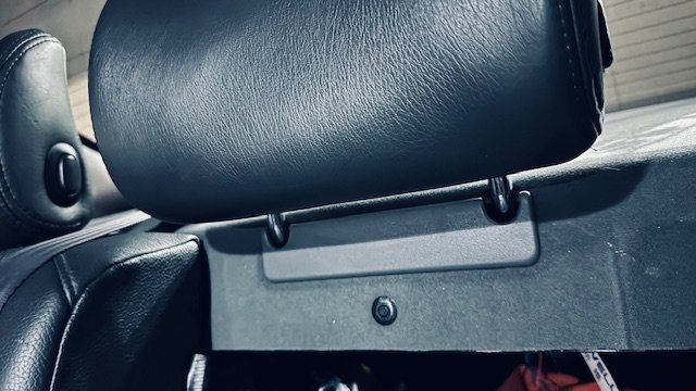

Dritte Kopfstütze hinten

Sportgrill Marke Eigenbau

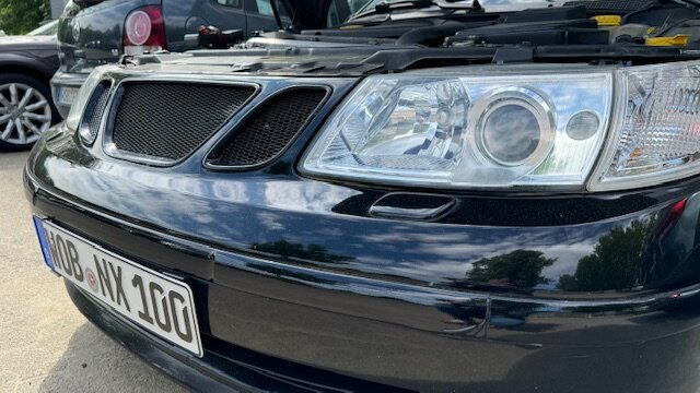

hier die letzten Bilder mit letzten Veränderungen wie Kopfstütze, Scheinwerfer bedampfen (Endlich dieses Milchige weg ) usw usw.

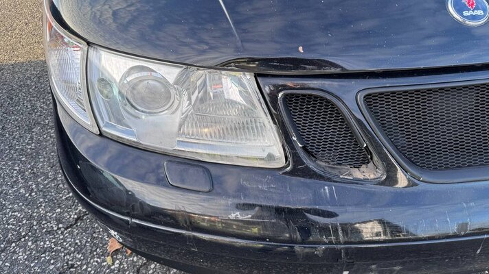

Tja so schnell kann es gehen. Da feiert man das er fertig ist und dank eines Notbremsassistenten und einer Person, die einfach mal völlig überfordert war in diesen neuen Autos, erspart sich die Suche nach der neuen Aero Stoßstange und ob man die Haube lackieren sollte.
Scheinwerfer hat es auch hinter sich...schön nach dem Aufarbeiten :-)
Tja, also dann mal wieder ran den kleinen...ach ja, war so ca. bei 15 KM/h...und wäre das nicht so ein Angeber SUV gewesen, wäre nur die Frontstoßstange in Mitleidenschaft gezogen.
Ärgerlich, aber keinem was passiert, ist die Hauptsache, die Schäden sind überschaubar, auch wenn mehr als zum kot....
