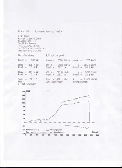

Der Lader drückt bis übers Limit hinaus, das wastegate geht auf, die Kurve bricht zusammen.
Hier mal eine ältere Kurve mit seriennahmem Ladedruck (max ca. 0,8-0,9 bar GLD 0,35-0,38bar) und Serienlader (MHI TE05)
Rumpf und Kopf sind optimiert.
(Leider etwas schlampiger Testaufbau, nicht verzurrt, dadurch mit zuviel Schlupf und ohne Drehmomentkurve)

So, habe eben mal auf die Schnelle den Chip wieder gegen den originalen von Bosch ausgetauscht und den 3,xbar (nicht gemessen, müßte aber bei etwa 3,2bar liegen) Benzindruckregler eingebaut.
Damit bricht er subjektiv im besagten, mittleren Drehzahlbereich nicht ganz so massiv ein. Aber es fühlt sich auch so an, daß man da eben nicht den massiven Schub hat wie mit dem Speedparts-Chip. Ladedruckwerte sind ähnlich: Overboost bei ca. 3500 U/min bis 1,3~1,4bar, geht runter auf ca. 1bar und bleibt da.
Müßte ich nochmal irgendwann auf die Rolle bei IOZ und nochmal messen, dann weiß man es genau.
