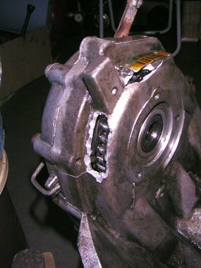

Hier mal ein Foto, wo man den Schaden von außen betrachtet sieht.

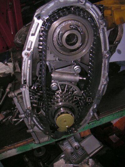

Kettensalat...
Am Freitag, 17. Mai: Getriebeschaden, 3. Gang keine Zähne mehr.
Läuft jetzt bis auf weiteres mit einem gerbauchten Ersatzgetriebe, damit ich mobil bin. :redface:
