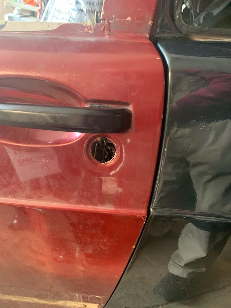

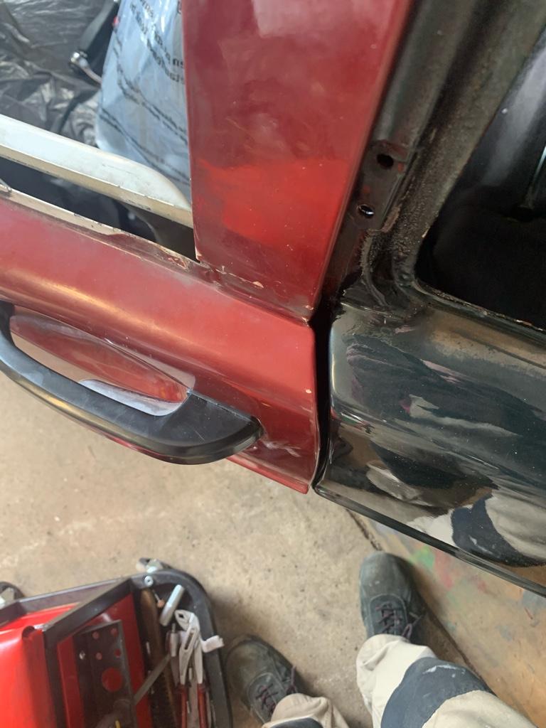

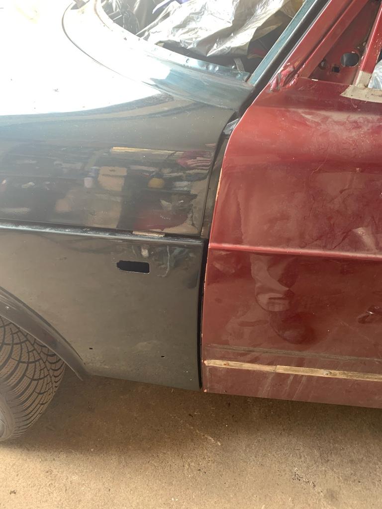

So, kleiner Zwischenstand: Alles zerlegt, alles geschweißt, bis auf ein paar Punkte an der Beifahrertür (brauch neues Gas ).
Aber Leute, gebrauchte Türen einpassen!!! Das ist ja das Letzte. Ich hab nach einem Tag an der Fahrertür hingeschmissen. Die steht hinten ab, bestimmt nen halben Zentimeter. Verzogen? Keine Ahnung. Spaltmaße passen eigentlich. Aber das bekomm ich nicht hin. Nachdem mich als Laien nicht einmal Motor zerlegen, schweißen... an diesem KFZ zu Verzweiflung gebracht haben, hat es der Einbau einer gebrauchten Tür nun geschafft. Ich rufe morgen die Bude an, die die Radläufe neu macht und die Lackierung anschließend macht. Die machen auch Unfallinstandsetzung, Restaurationen, richten etc.
Das müssen die machen. Mir egal was es kostet. Ich bin damit durch.

Sind die Scharniere denn noch in Ordnung?
Bisher waren die bei Schwierigkeiten dieser Art immer die Hauptverdächtigen.
Mit ausgenudelten Türbolzen ( -> die dürfen sich beim Öffnen/Schliessen nicht mitdrehen...) ist das Einstellen reine Glücksache und auch Dein Karosseriebauer wird sich schwer tun!
Danke für den Hinweis Klaus! Ich gucke mir die Scharniere auf jeden Fall nachher noch einmal an. Ansonsten baue ich die mal um (von der alten Tür) und probiere es mit denen.
Ich habe gestern Abend mal das Ganze ohne Schloßfalle an der B-Säule probiert und mir war so, als ob die Tür oben am Rahmen zu früh anschlägt, obwohl sie mit dem Kotfügel fluchtet.
Aber ich schaue mir das heute nochmal mit einem Tag Abstand an. Das hilft manchmal auch schon
Ja, manchmal ist das so! Schön, wenn es dann noch eine Instanz gibt, die weiterhelfen kann. Ich tu mich immer extrem schwer dabei, dann externe Hilfe in Anspruch zu nehmen - wahrschienlich beruflich bedingt...
Also ich befürchte, dass die Ersatztür einfach etwas verzogen ist. Hab die letztes Jahr von ne‘r Werkstatt um die Ecke gekauft. Dort standen sie ordentlich in einem Regal. Aber wer weiß wo sie wie beim Eigentümer davor behandelt wurden, oder ob damals sie angepasst wurden und deshalb jetzt bei mir nicht passen.
Wenn’s nicht die Scharniere sind, sondern Verzug, dann werde ich das wohl lieber den Profi machen lassen.
Die Tür oben am Rahmen Richtung B-Säule: da kann man die Türen einfach und mit Vorsicht biegen. Vielleicht ist sie beim Transport dort auch etwas gedrückt worden.

Falls die "neue" Tür noch eingebaut ist:
Versuche sie mal in etwas geöffneter Position nach oben zu ziehen, dann spürtst Du sofort, ob und wieviel Spiel die Scharniere haben.
Der Umbau auf die Scharniere der "alten" Tür ist ggf. ja rasch gemacht.
Die Scharniere waren wirklich Grütze. Im Schlachter, an den gammeligsten aller Türen, waren die besten Scharniere - ohne Spiel.
Etwas besser ist’s dadurch. Aber perfekt ist anders. Da wird sich dann wohl doch der karobauer quälen dürfen.
