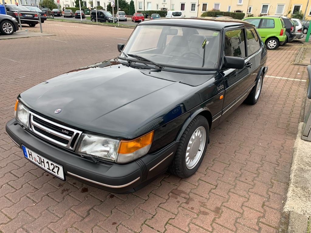

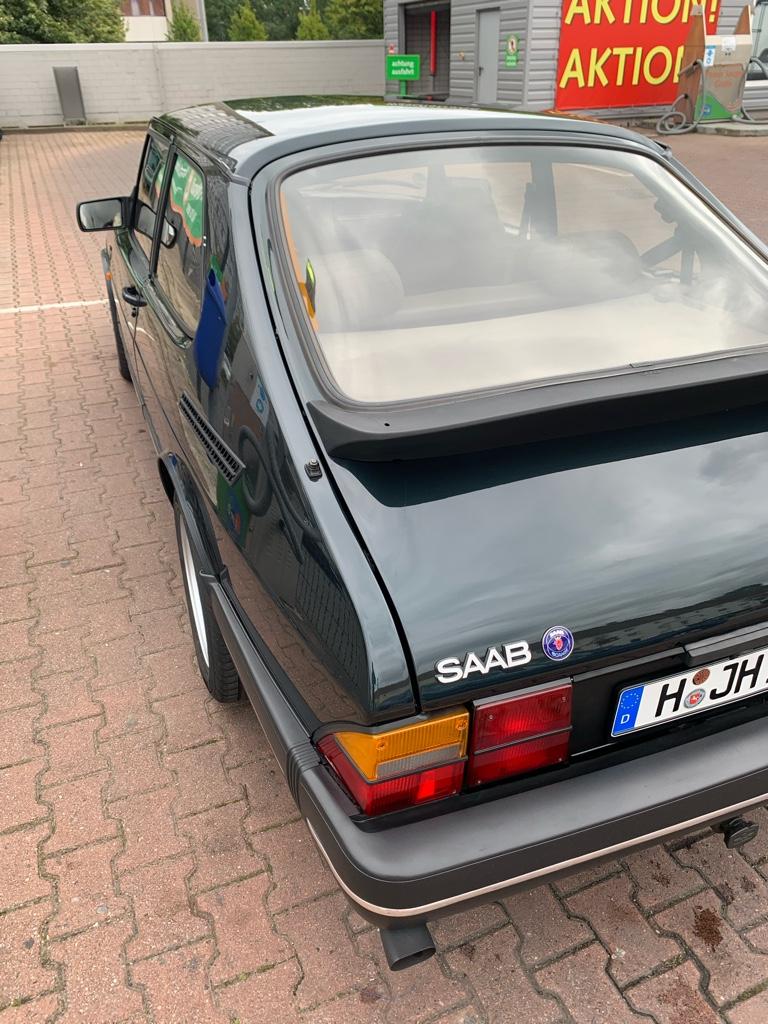

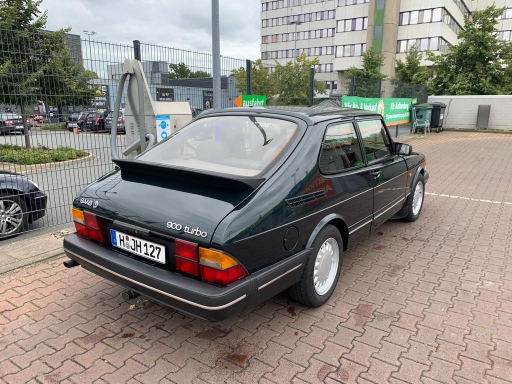

So, gut 2 oder 3 Wochen ist er jetzt fertig. Ausgiebig probegefahren und für gut befunden mit den Plasti-Dipp Stoßstangen bin ich total zufrieden!
Ein paar Kleinigkeiten: Seitenleiste Fahrertür noch mal ankleben und die Haube noch etwas ausrichten. Das war’s für‘s erste
