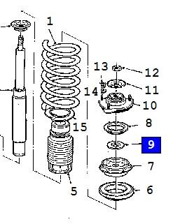

welches Gummi-Metall-Teil meinst Du? dadrüber?
Wälzlager kostet nicht viel, es sei denn SKF...
Wälzlager = Nr. 6
Gummi-Metall-Teil = Nr. 10
Moin
Mal davon abgesehen, dass das Bild von pitpanter vom 902 ist, wenn ich das richtig sehe erik aber über einen 931 redet:
Die Nummer 6 ist aber nicht das Lager! Das ist die obere Aufnahme für die Feder! Das Lager sollte die Nummer 8 sein, die kenne ich bei Saab auch als Axiallager. Nun gut, von seiner Bauart her kann es im wesentlichen nur Axialkräfte aufnehmen. Und es dürfte recht schnell kaputt gehen wenn es ungleichmäßig belastet wird. Keine Ahnung, ob man beim Zusammenbau was falsch oder ungünstig machen kann.
Das Domlager (Nr. 10) wird auch als Stützlager bezeichnet. Obwohl es Kräfte in alle Richtungen aushalten muss, ausgenommen die rotatorischen Kräfte. Die Rotation von der Lenkbewegung sollte das Axiallager übernehmen und somit kein Drehmoment entstehen lassen, die Kippungen des Federbeins (z.B. beim Einfedern) muss dann das Gummielement im Domlager übernehmen. Aber diese Bewegungen sollten ja recht klein sein und wenn alles OK ist sollte auch keine nennenswerte Vorspannung vorliegen.
Hier noch die Explosionszeichnung vom 2000er 931 beim dem an dieser Stelle die Teilezahl gegenüber dem 902 reduziert wurde: http://www.jimellissaabparts.com/sh...odel=14674&modelYear=2000&ukey_category=19610
8: obere Federaufnahme,
9: Axiallager,
10: Dom- oder Stützlager.
