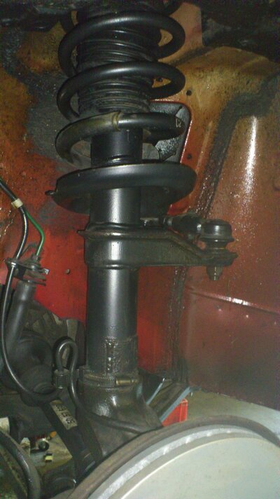

Ich erwähnte es einmal.....Klonk der Feder.....hier gut zu sehen...:biggrin:
Überzieher für die Feder...
