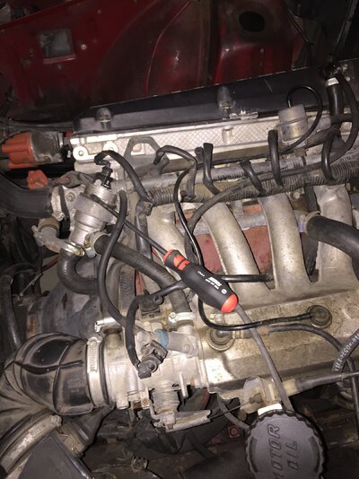

Ich habe seit ein paar Tagen das Problem, dass der Wagen schlecht anspringt und dann im unteren Drezahlbereich kurz vorm ausgehen orgelt. Wenn ich dann Gas gebe geht er aus. Nach kurzer Zeit geht die Drehzal dann hoch auf 2.500 Umdrehungen und wenn ich Gas gebe geht die Drezahl runter oder sogar wieder aus.
Wenn der Wagen warm ist, ist alles im grünen Bereich.
Ich wollte jetzt als erstes die Drosselklappe und den Kaltlaufregler reinigen.
Allerdings bin ich mir nicht sicher wo der Kaltlaufregler sitzt!?
Ist das auf dem Foto der Kaltlaufregler oder Leerlaufregler? Oder ist das ein und das selbe Teil, nur unterschiedlich bezeichnet?
Das ist der Leerlaufregler - der umgeht die geschlossene DK.

Und eine Überprüfung der Unterdruckschläuche. Sieht nach Lucas aus, die reagiert auf defekte Schläuche allergisch.

Wie oben schon gesagt würde ich alle Unterdruckschläuche erneuern - da gibt's nichts zu prüfen - und auch die Gummistopfen in der Ansaugbrücke.

Der KLR ist eine, beim LPT unsinnige. Variante zur Umnrüstung auf Euro2.
Die 16V-Sauger kann man nur so umrüsten, die 16er TUs (incl. LPT) weitaus eleganter mit passendem Edelstahl-Kat.
was ich da mal als erstes prüfen würde wäre den stecker und buchse ... nachdem sich da anscheinend alle im bild sichtbaren wasserschutztüllen verabschiedet haben (die ich dringend neu machen würde).
dabei natürlich auch das prüfen der dichtungen in den steckern nicht vergessen ...
und im übrigen ist das selbstverständlich eine BOSCH einspritzanlage.

Das ist eine Bosch LH2.4 , keine Lucas!
