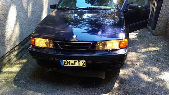

Ein neues Leben für einen 9000 "ro"
Na dann wirst du ja endlich den doofen T7 los, oder? :biggrin:
Die Gattinnen wieder! :cool:
Bingo!
Und was hat sie die Marke verhasst, jetzt mag sie den 3. haben wollen. Schön, ich habe wieder Luft.
Wirklich!
Dieser erst 9-5Aero bleibt auch aus meiner Sicht!
Innen und außen schlüssig, ich mag ihn einfach!
Ein wenig mehr Wumm als das SKR -Gebamsel dürfte er aber haben.
Jetzt erst mal der 900 16S, mir bleiben 3 Tage.
So ganz Happy bin ich noch nicht, äusserlich eh nicht.

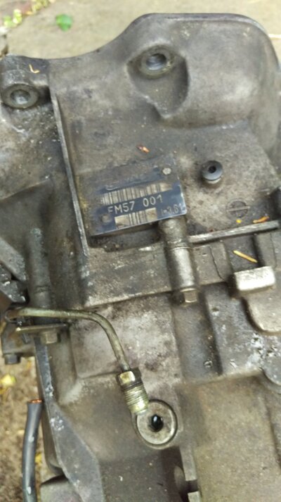

Nach 800KM Fahrt zeichnet sich ab, es ist immer noch einiges am Antrieb undicht.
Geringes Übel, der Klassiker seitlich wo der Verteiler "fehlt", mittleres Übel Getriebeausgang links, größeres Übel ein weiterer Klassiker Wellendichtring links.
Bedeutet, irgendwann das Jahr, Getriebe raus:redface:
Somit hat sich das auch mal mit weiteren Getriebeölwechseln erledigt, dann ist eh nahezu alles an Öl wechselbar:smile:

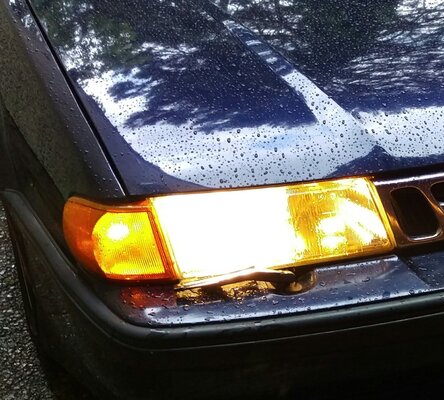

Ich hab ein weiteres Feature entdeckt, Reaktivierung durch Entfernung zweier kleinen Stückchen Packetklebeband.
Blinker leuchten jetzt mit 5 Watt immer mit.
Im hellen nicht gut abzulichten.
Etwas besser durch die Wetterlage
Es leuchten alle Kammern.
Rückwärtsgang ist nicht eingelegt:rolleyes:
Und Blinken kann er auch noch:tongue:
Ich finde es Geil.
