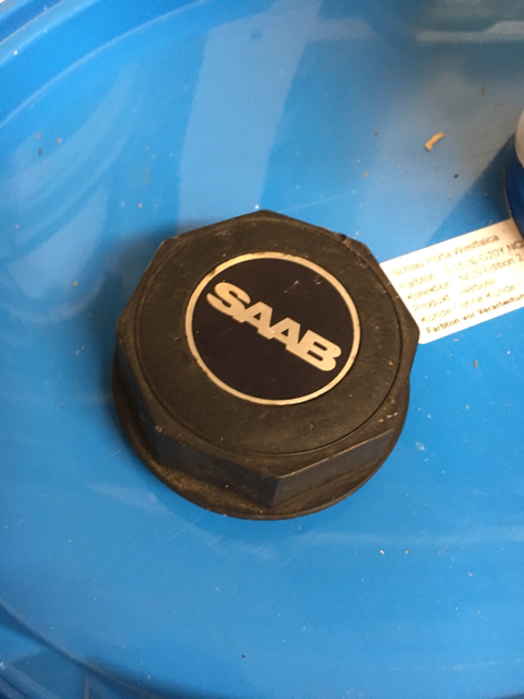

Meint nur noch die Sache mit den Kappen. Ich dachte ja, ich hätte welche. Das sind aber welche mit zu großem Durchmesser wie bei den Minilites.
Also habe ich nun doch keine passenden. Aktuell ist das nicht tragisch aber perspektivisch hätt ich schon gern die passenden Kappen. Falls jemand tauschen oder auch verkaufen möchte, darf er sich gern bei mir melden. Diese hier habe ich:
