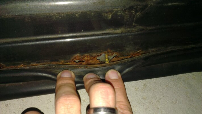

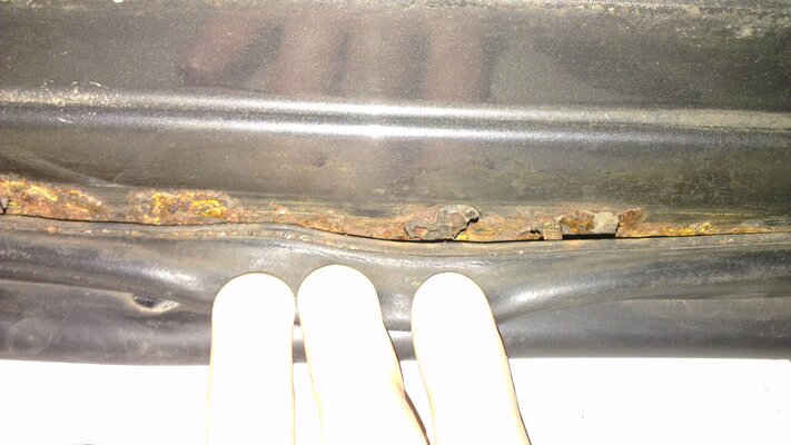

Es gibt ein paar Neuigkeiten: Ein hilfsbereites Forenmitglied mit eigener Halle, Sachverstand und tschechischem Käfer ist meinem verzweifelten Flehen nach Unterstützung beim Schweißen erlegen. Die Türen sind ausgebaut und warten darauf, noch diesen Monat geschweißt zu werden. Wirklich nötig hat es nur die Beifahrertür (siehe Bilder), aber die Fahrertür kann auch ein wenig Vorsorge vertragen.
Nach dem Schweißen und Lackieren steht eigentlich einer Inspektion und der Zulassung nichts mehr im Wege...
