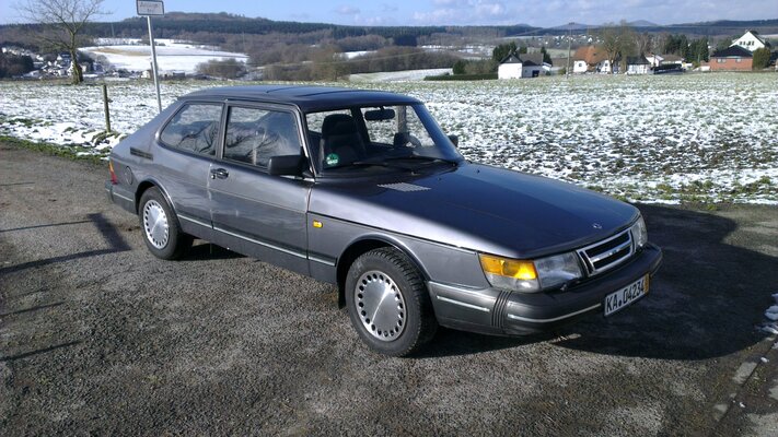

So, er ist in guten Händen. Der Countdown läuft. Noch 6 Tage bis zur ersten Fahrt...
Und die Prioritäten sind klar: Erst TÜV und Fahrwerkseinstellung, dann direkt nächsten Samstag Inspektion, dann Optik.

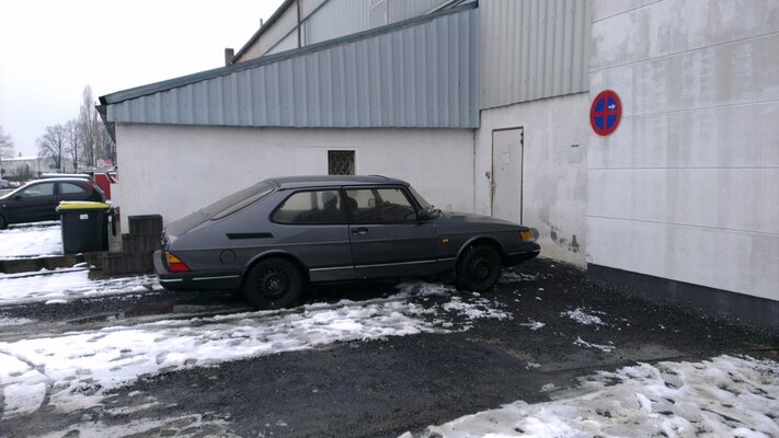

Nur so viel: :biggrin::biggrin::biggrin::biggrin::biggrin::biggrin::biggrin::biggrin::biggrin::biggrin::biggrin::biggrin::biggrin::biggrin::biggrin:
Gilt so ein :biggrin::biggrin::biggrin::biggrin::biggrin::biggrin::biggrin::biggrin::biggrin: eigentlich auch als zu akzeptierender Grund auf die Frage, warum man jene Anliegerstraße befahren habe? Ich finde, es sollte auf jeden Fall so sein, wenn jeder mögliche Meter das erzeugt. Coole Sache. :smile:
Hat er ja nicht, beim Test des Rückwärtsgangs (welcher ja öfter mal Probleme macht) ist er vorschriftsmäßig rückwärts bis vor das Schild gefahren, und konnte sich von der Funktionsfähigkeit der Bremsen überzeugen:biggrin::biggrin::biggrin:
:top:Sieht gut aus, ich glaube beim nächsten Stammtisch im März steht ein 901 mehr auf dem Parkplatz:top:
Ich wollte da durch. Das war mein Anliegen und damit war ich Anlieger. :biggrin: Nein, tatsächlich habe ich da rückwärts eingeparkt, um auf einen Freund zu warten.

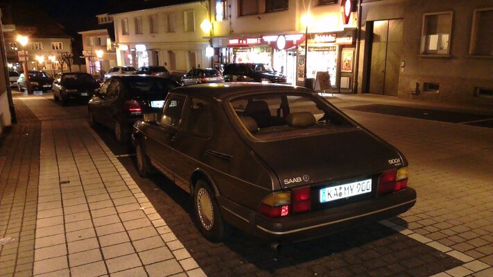

Gestern habe ich mich früh aus dem Büro verabschiedet und eine kleine Einkaufstour ins Elsass gemacht. Fehlt nur noch das Radio, aber das sollte am Wochenende da sein.
Sooo, das war nach zwei oder drei Anläufen, sie zu wechseln endgültig der letzte Winter für meine 10 Jahre alten, vom Vor-Vorbesitzer übernommenen Goodyear Vector. Ein unerschrockener Freund mit Volvo V70 will sie noch ihrer letzten 4 mm Restprofiltiefe berauben.
Ich habe mir derweil mal einen Satz Michelin CrossClimate in 195/60 R15 vorbestellt. Die kommen auf die 6"-Turbo-Felgen, die bei mir noch rumliegen. Muss die Felgen diesen Sommer nur noch irgendwann lackieren lassen. Kennt jemand da eine gute Adresse?
