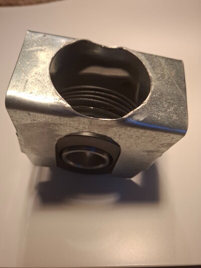

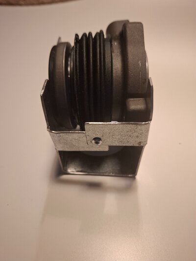

Ist es möglich, mit der von mir angefertigten
Vorrichtung den Nehmerzylinder ohne Ausbau der Kupplung einzubauen?
Den Korb gibt es so ja nicht mehr zu kaufen.
Mfg.Hajo

Wofür soll die Sahachtel denn sein?
Meinen Nehmer hab ich mit etwas Gefriemel (und einer Modifikation, die aber bei normalen Kupplungen nicht nötig ist) ohne Hilfsmittel eingebaut.

Dieser Korb spannt die Nehmereinheit mit Ausrücklager zusammen.Laut Bentley lässt sich der Nehmerzylinder nur in Verbindung mit der Kupplung aus und wieder einbauen.
Vorausgesetzt der 4mm Spannring ist verbaut,müsste es doch möglich sein den Nehmerzylinder nachträglich einzubauen.

Wenn man Nehmer und Druckplatte gemeinsam einfädelt, spart man schon einmal den Platz, welchen der Nehmerzylinder über das Drucklager hinaussteht und seinen Platz in der freien Mitte der Druckplatte findet.
Und so zusammen drücken, wie das der Korb wohl tut, kann man den Nehmer auch von Hand,
Soll es den mal "ab Werk" gegeben haben, oder wo stammt das Teil, sofern keine Eigenkreation, her?
Habe so etwas, zumindest beim kurzen Blättern, weder im Spezialwerkzeug-WHB gefunden, noch jemals im Getriebe-WHB gesehen.

Allein vom räumlichen her habe ich starke Zweifel, daß es mit der gezeigten Konstruktion gelingt. Man wird diesen "Kasten" nicht am vorstehenden umlaufenden Käfig der Druckplatte ins Zentrum herein bugsieren können.
Ich verstehe immer noch nicht, warum man es nicht einfach so macht, wie es vorgesehen ist. :smile:

Ich werde morgen in Ruhe erst die Kupplung einbauen und zentrieren,und dann hoffentlich ganz entspannt den Nehmerzylinder mit Korb einbauen.Werde mich dann dazu melden ob
es so einfacher war.

Wo der Käfig her stammt, hast Du noch nicht verraten.
Hallo
Ich gebe Dir recht mit der Haube,aber Mann sollte es zu zweit machen.Und da wo das Auto steht ist leider keine 2 Person.
Den Korb habe ich aus einen Blech 1,5 mm
angefertigt .Erst Abwicklung erstellt dann ausgeschnitten und anschließend gekantet.
Ich denke das wird mit dem Werkzeug nix. Wenn ich mir die gaaanz alte Ausführung vom Nehmerzylinder (ohne die gummiabgedeckte Feder hinter dem Ausrücklager) in Erinnerung rufe ist der Zylinder auf dem der Kolben läuft so lang, dass er bis in die Lamellen der Kupplung reicht. Also, ohne Kupplung raus auch kein Nehmerzylinder raus.
Wenn du den alten Nehmer mit der Vorrichtung ausbauen kannst, sollte auch der neue montierbar sein, ich bezweifle dies zwar, lasse mich aber gerne eines Besseren belehren.

Das Problem sind die Platzverhältnisse per se die du auch mit dem Korb nicht lösen kannst.
Die einzige Lösung die ich für zweckmäßig erachte habe ich in dem Thread dargestellt. Und zwar habe ich den Nehmer so abgedreht, dass es nun passt.
