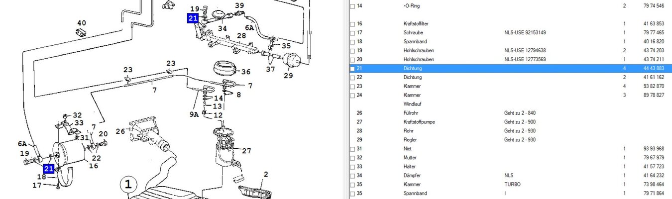

Mit passendem Werkzeug lässt sich PA wiederum wieder akkurat auf das Rohr aufziehen und man könnte auf Schellen verzichten.
Das Austauschen von Anschlüssen auf vorhandene PA-Leitung ist sogar von Saab vorgesehen. Die Seite ist aus dem WHB Kraftstoffsystem ab MJ 96. Das Werkzeug dafür scheint so ähnlich zu klemmen wie die Zange aus Plauen. Aber man kann sich sicher auch was selber bauen um das PA zu klemmen. Ist ja nicht ganz billig die Zange.
