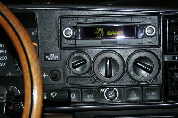

Hier das versprochene Foto mit Saab-Schriftzug....
