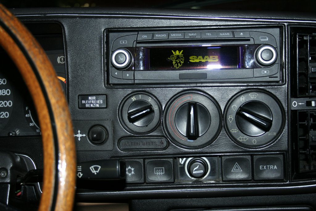

um das Thema abzuschließen, habe ein neues Becker 7907 ergattert und bereits installiert (lassen..).Einbau war recht unkompliziert, NAvi wurde ohne große Probleme am Tacho angeschlossen und auch das Signal für den Rückwärtsgang abgegriffen (wozu auch immer das wichtig ist??)
Bin mit dem Gerät bisher (knapp zwei Wochen im Einsatz) super zufrieden. Danke an Kuchen der Saabschriftzug bei der Begrüßung sieht echt scharf aus...(mache mal gelegentlich ein Foto). Leider hatte ich beim Einstellen versehentlich die Bose-Toneinstellung aktiviert und mir dabei meine Soundeinstellung ausgeschaltet. Nach Suche in den NAviforen jetzt aber wieder alles o.k.

Hier das versprochene Foto mit Saab-Schriftzug....
