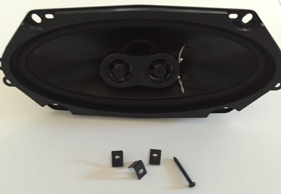

Ich habe gerade die Retrosound Model S412 4x10 Zoll-Lautsprecher bekommen.

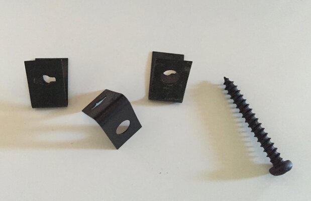

Jetzt sehen zum einen die mitgelieferten Schrauben recht dünn und lang aus und es sind so seltsame Spangen dabei.
Kann mir jemand sagen, wie ich die Lautsprecher am besten befestige?
Brauche ich spezielle Schrauben? Was mach ich mit den Klammern?
Die Klammern werden als Muttern auf die Abdeckung gesetzt, damit die Schrauben nicht nur in der Pappe greifen.
Nur nutzen, wenn Original Befestigungspuckte nicht passen.
Die Original Bohrungen im Blech passen ja bei 4x10.
Die Klammern dienen als Mutter. Die Schrauben musst du sicherlich nach der Begestigung einkürzen.

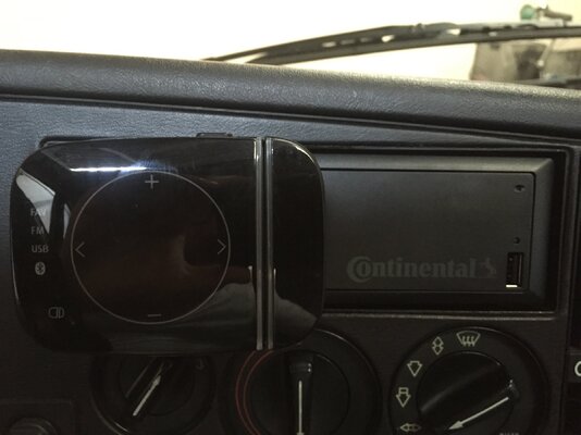

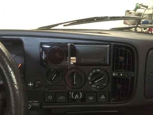

Hier sind zwei Fotos. Vielleicht kann man die hässliche Plastikfront mit etwas schwarzem Kunstleder aufmöbeln... ;-)
