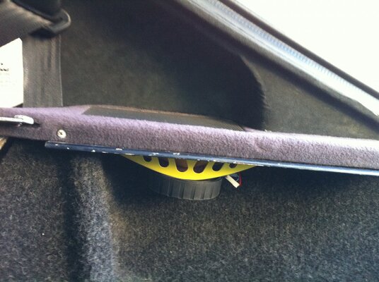

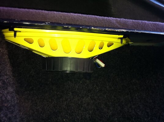

Falls es noch interessiert...habe heute die Pyle eingebaut, nach einigem Frickeln waren sie, auch für einen Nichtschrauber und Laien wie mich, ziemlich einfach eingebaut. Aus dem 900er ist, gemäß den hier schon gemachten Anmerkungen, natürlich nun kein Konzertsaal geworden, aber um zwischendurch ein wenig Rock/Pop "in laut" zu hören, sind sie ganz okay, keine Schmerzen im Gehörgang... Die Dinger haben mich schließlich nur 37,- + 5,90 EUR Versand (neu) bei eBay gekostet und klingen mindestens wie Boxen aus der 50 EUR Klasse :rolleyes: Farblich setzen sie auch Akzente (um es mal positiv zu formulieren). :eek: Anbei zwei Arbeitsnachweise.
sorry, aber hast Du die von oben festgeschraubt ?
