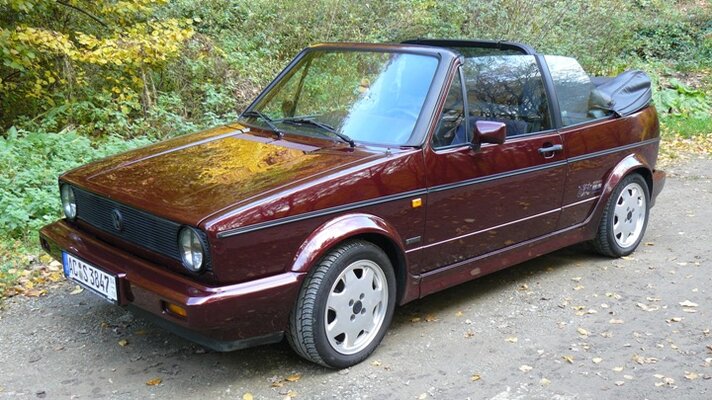

Hier übrigens mal ein Bild meines Fremdfabrikates:
auf der Autobahn kann man V6 fahren - da braucht es keinen 9-5.
Der Golf ist echt klasse. Ich würde den gerne mal in Natura sehen.
... Hier übrigens mal ein Bild meines Fremdfabrikates:
So hab' ich mir den gedacht ... :smile:
nochmal ne Frage zu dem Erdbeerkörbchen: sind die Scheinwerfer original, oder irgendwelche Klarglas-Nachrüstteile. Das sieht auf dem Bild etwas seltsam aus. Kann aber auch eine Reflektion sein.

Kurt hat recht. Der Vorbesitzer war's. Der Golf hat einen anderen Kühlergrill, feinlamellig mit zwei Einzelscheinwerfern im Stile der alten Golf 1 (aber kein Klarglas, normale Streuscheibe) und dazu abgedunkelte Heckleuchten. Alles andere ist original und ab Werk. Mir gefallen beide Änderungen aber ausgesprochen gut. Im Original hat das Auto die normalen rot-gelb-weißen Heckleuchten, die sich mit dem bordeauxfarbenen Lack beißen, und die werksseitig 2 unterschiedlich großen Scheinwerferpaare in wenigen dicken Lamellen gebettet gefallen mir auch nicht besonders.
Für Origiginalitätsfetischisten noch abweichend: Der Vorbesitzer hat ein CD-Radio mit besseren Lautsprechern an den originalen Einbauorten verbaut und ich habe - als ich vom Sattler den Fahrersitz habe aufbereiten lassen - eine aufblasbare Lordosenstütze einbauen lassen. Dazu hat das Auto einen Kaltlaufregler für die D3-Abgasnorm. Verdeck kam auch mal neu (Sonnenland, Stoff). Ich meine dass das Sondermodell Toskana ab Werk zur Wagenfarbe passenden farbigen Verdeckstoff hatte, zumindest gab es das. Kann aber auch sein dass es das nur auf Wunsch gab.

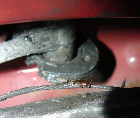

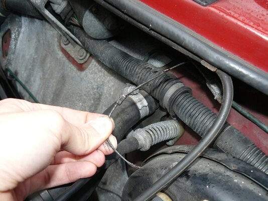

Heute auf dem Rückweg von Aachen Richtung Emsland ist mir auf der A61 hinter Jackerath doch glatt der fahrerseitige Scheibenwischer verreckt. Zum Glück hatte der Regen gerade nachgelassen. Also bis Rasthof Vierwinden gefahren und geguckt. Seil sieht abgerissen aus, keine Idee, also was tun. Der Sonntagnachmittag war höchst regnerisch, aber in Fahrtrichtung sah es gar nicht so schlecht aus, die Fahrbahn war gerade abgetrocknet. Also weiter.

So sieht das ganze aus:
Jetzt frage ich mich natürlich, was zu tun ist, damit das wieder geht. Wo ist das Seil denn abgerissen?

Jetzt ist mir das klar, sollte leicht machbar sein. Dann werde ich mal das kleine Seil bestellen. Das mit der Fixierung der Kurvenscheibe ist mir aber noch nicht klar, vielleicht ergibt sich das wenn ich das Ganze in der Hand halte.
