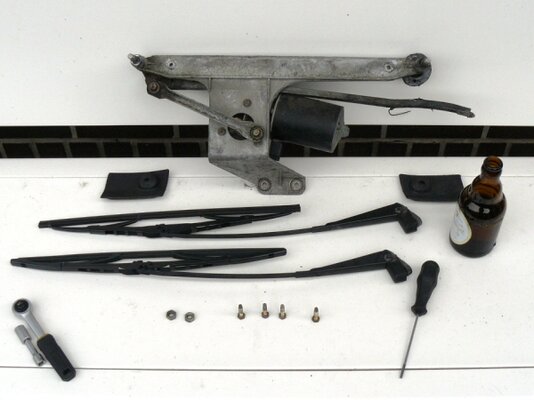

Ausbau ist beim 8-Ventiler wirklich in ein paar Minuten gemacht, dann hat man das Ganze vor sich liegen:

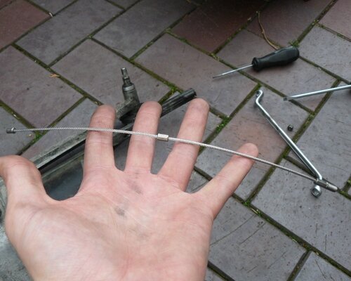

Das Seil kostet aber mehr als ein paar Euro, nämlich 16,70 Euro :eek:. Ein Cantilever-Querzug fürs Mountainbike sieht ähnlich aus, nur ohne Gewinde dran und kostet 1 Euro. Nur mal zum Vergleich.

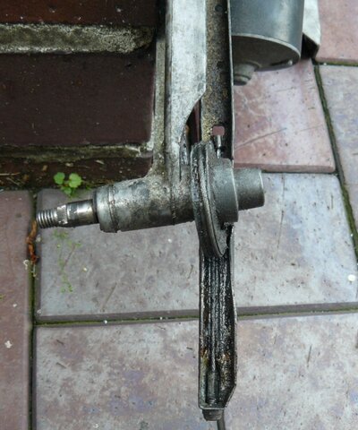

Was auffällt und mich abgehalten hat das Ganze wieder einzubauen: Das Profil ist genau an der Kulissenscheibe eingedrückt, muss das so? Wenn nicht, könnte das ein Grund für das abgerissene Seil sein.

Dann siehst Du die Verpressung die Du mit einer Querbohrung und Verstiftung sichern kannst.:smile:
Muss man das machen? Bei mir macht das einen festen Eindruck, ich sehe im Moment nicht so recht ein, ein Loch in eine (noch) intakte Verbindung zu machen.

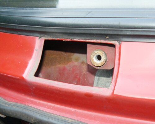

Was mir beim Ausbau noch aufgefallen ist: Unter dem Windlauf ist es ganz schön rostig. Da habe ich erst mal meine noch verbliebenen Fluid-Film-Reste hingejaucht. (Merken: Neuen Satz Dosen bestellen)
Nein natürlich nicht, beim nächsten Mal gehts mit dem Ausbau noch schneller...:cool:
Wer Anderes zu tun hat: Loch bohren und Stift durch.
Mit solch einer Antwort habe ich gerechnet :biggrin:
Kannst du dich an deinen letzten Ausbau erinnern, ob das Profil bei dir auch seitlich so eingedrückt war? :confused:
So, habe mir gerade noch einmal die EPC-Zeichnung angeguckt, da sieht das gerade aus. Ich werde also das Profil mit der Zange wieder etwas begradigen, mir scheint nämlich, dass das so leicht schleifen könnte. Dann säubere und fette ich und baue es wieder zusammen - ohne Bohrung und Querstift. No risk, no fun. :tongue:
