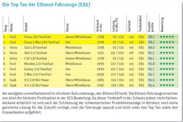

Diese Woche wurde die Umweltliste des VCS (Verkehrsclub der Schweiz) veröffentlicht. Noch so als Anmerkung: Der VCS gilt bei uns nicht gerade als "autofreundlich", deshalb hat mich der Text zur Tabelle (siehe Bild) insbesondere nach der "Nahrung auf den Teller und nicht in den Tank" besonders gefreut.
