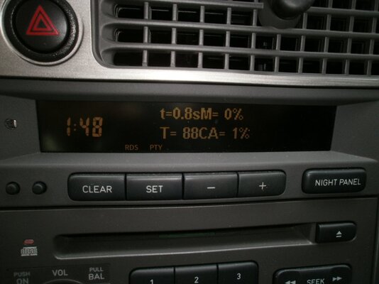

?? Die sollte er dir aber doch nach jedem tanken anzeigen....
Nö, forced adapt bzw. second adapt definitiv nicht nach jedem Tanken, eher gelegentlich mal. Refueled wird nach dem Tanken für ca. 20sek. angezeigt und verschwindet dann selbsttätig.
Glaube, Stephan hat das so programmiert....
Habe nach jedem Motorstart diese Anzeige, die ich mit "Clear" eliminieren kann. Prozentualanteil E85 und Benzin im Mischbetrieb.

Hätte da noch nen flotten Aero für dich :biggrin:
forced adaption wäre nach jedem Tanken auch merkwürdig, dann solltest du mal die Spannungsversorgung des STG prüfen *lach* Aber gut, wenn Stephan das eh abgeschaltet hat ist ja alles gut ;-)

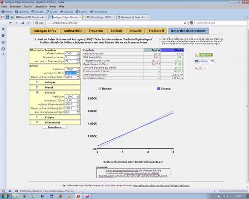

ich hab grad mal beim Amortisationsrechner gerechnet....wenn ich von 8000 km/J über 3 Jahre ausgehe, die Umrüstung ca. 400 kostet, das Benzin 1,80 und E85 1,20, Verbrauch 10,4 bzw 13 L, dann amortisiert sich das erst nach ca. 12.000 km bzw. 1,5 Jahren so wirklich...dann spart man mit den o.g. Werten fantastische 3,50€ auf 100 km.
Echte Ersparnis sieht irgendwie anders aus :(amortisation01.jpg
Nimm mal eine realistische Jahresfahrleistung an. :cool:
Bei mir komme ich bei den von Dir unterstellten Kraftstoffpreisen (und den realen Verbräuchen meines V6) auf 1.582 Doppelmark jährliche Ersparnis, bei aktuellen Preisen sogar auf 2.166,-.
hab ich....ich schrieb ja
und kurz vorher ca. 7000km / Jahr, also nicht in 3 Jahren ;) war wohl undeutlich...

exakt :) im Rechner geht benzin aktuell nur bis 1,80, das erscheint mir für eine vernünftige Kalkulation über 3 jahre zu niedrig, da sind wir doch schon aktuell.
MS ist nicht Ruhrgebiet ;) sondern 50 km nördlich davon... aber auch hier liegt der Preis schon bei 1,12
